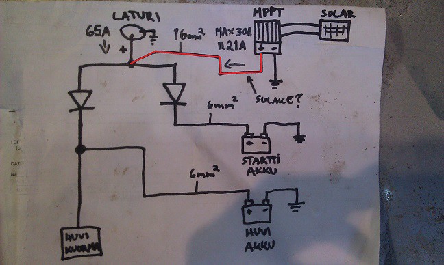

    Hei, olisi pari kysymystä koskien matkailuauton aurinkopaneelijärje stelmän kytkemistä.
    Järjestelmässä lataussäätimenä toimii MPPT Solar Regulator Tracer BN 30A
    Aurinkopaneelitehoa löytyy 5x50W (lataussäädin on jatkoa varten ylimitoitettu). Paneelit linkki.
    1. Lataussäätimen ohjeesta löytyi joku kuva missä aurinkopaneelin miinus-napa oli kytketty auton runkoon. Onko tarpeellista (vai peräti pakollista)??
    2. Liitteenä olevassa kuvassa on punaisella merkitty linja. Tarkoitus olisi kytkeä lataussäädin lataamaan molempia akkuja. Mutta mitä lataussäädin tykkää laturin tuottamasta virrasta samaan linjaan? Tarvitseeko laturin ja lataussäätimen välille jonkinlaisen estodiodin?
    3. Lataussäätimestä löytyy kuormalle omat liittimensä. Tällä hetkellä kaikki kuormat ovat akkujen (tai huviakun) varassa. Oletteko käyttäneet yleisesti lataussäätimen kuormapuolta?

    et tartte mitään diodeja ,ne vain sotkee säätimien toiminnan.
    Säätimelle tulevia miinus napoja ei saaa kkytkeä yhteen! eli ainoastaan akku saa olla maahan kyketty.

    lataus säätimen kuorma lähtöä ei saa kytkeä maihin jos ajoneuvo on miinus maadiutettu.
    sen vuoksi hyvin harvat käyttävät hyväksi säätimen kuorma lähtöä.
    minä kytkisin aurinko kennot suoraan säätimen kautta hupi akulle ja laittasin eroitus releen auton akun ja hupiakun väliin. releen ohjauksen ottaisin laturin d+navasta eli merkkivalon piuhasta
    asuntopuolen kuormat sitten hupiakulta sulakkeiden kautta...

    Lataussäätimellä ei ole kuormapuolella mitään, mutta hyvä tietää, kiitos.
    Nykyinen kytkentä on nyt kuvan osoittamalla tavalla. Lataussäädin kun tarvitsi akkuun suoraan kytkemisen niin kytkettiin se starttiakkuun ja johan heräsi. Uusi diodi akkujen välillä ettei hupikuorma syö starttiakkua tyhjäksi.
    Kytkentä toimii muuten nyt, mutta, jostain syystä aurinkopaneeleilta ei tule sähköä lataussäätimelle asti, ainakaan tarpeeksi.
    Paneelit on rinnankytketty.
    Lataussäätimen näyttö näyttää paneelien jännitteeksi 0,9V ja virran arvoksi 0,0A..??
    Mitattunakin paneelien jännite on vain 0,8V??
    Näillä paneeleilla ja nykyisellä kytkennällä jännitteen tulisi olla max. 18V ja virran 20,48A.
    Auto niin juurikin vanhempi laitos, vuosimallia -81.

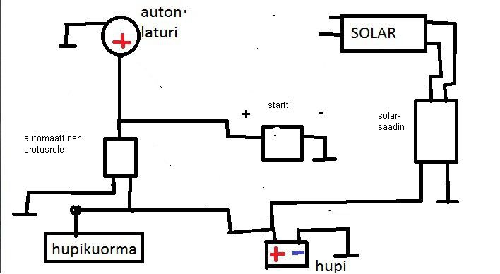

    Jotenkin tuollalailla minä sitä ajattelisin, Rölli vois tuon vielä tarkistaa, kun en aurinkojuttujen kanssa ole ollut tekemisissä. Automaattinen latausjännitteen mukaan kytkevä ja katkaiseva erotusrele on esim. Biltemassa parin kympin nurkilla, semmonen on mulla jo muutaman kesän toiminut ok. Tuossa ei kennolla ladata starttiakkua, mutta eihän siellä pitäisi kummoisia kuormiakaan olla parkissa...
    Eeli
    Edit: Ja tuossa nykyisessä kytkennässä se kolmas diodi kyllä syöttää nyt sitten hupipuolta starttiakusta...
    Ja auton normaalin lataussäätimen jännite on muutenkin alakanttiin syklisessä käytössä olevan akun pikavarausjännittee ksi, niin ei siitä kyllä ole yhtään varaa hukata noilla diodeilla...
    « Viimeksi muokattu: 16.07.2015 kello on 09:03 »

    « Vastaus #13 : 16.07.2015 kello on 12:06 »
    Eeli
    tuohan näyttää ihan hyvältä Thumb
    • Viimeksi paikalla:tänään kello 06:09
    • viihtyy puskissa
    Vs: Lataussäädin sekä laturi
    « Vastaus #14 : 16.07.2015 kello on 12:43 »
    Juu, vaunussa toimii mulla ihan ok, tosin ilman aurinkoa 8) Autosta tulee 16 neliön kaapeli vaunuun, niin jonkunverran jaksaa ladatakin, kun puskissa vallan ollaan. Semmonen tuli vielä mieleen, että tuohon laturilta erotusreleelle menevän piuhan alkupäähän sulake, ja toinen sitten releeltä tulevan johdon hupiakun puoleiseen päähän!
