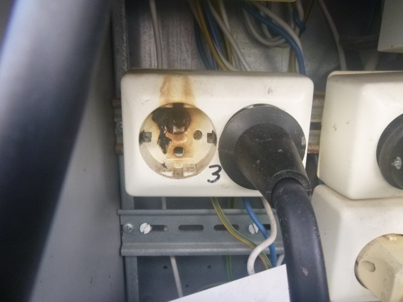

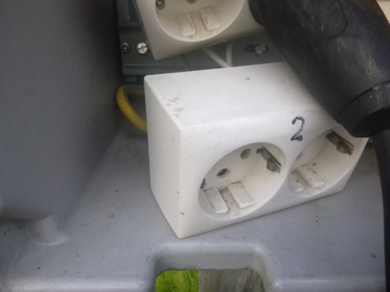

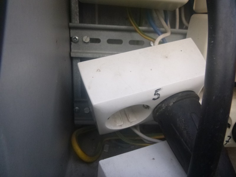

Norjalaista sähköä viime kesältä :D Thumb

Johdon poikkipinta vs. kuormitus, mekaaninen kestävyys, johdon pituus ja johtokelat, jatkokset... Eli onhan tuossa listaa miksi CEE on shukoa parempi, nykyisin kun noissa mobile-asunnoissa rupeaa olemaan sitä 230VAC virtasyöppöä mukavuusvarustetta kuin kiinteässä asumuksessa konsanaan :-\
