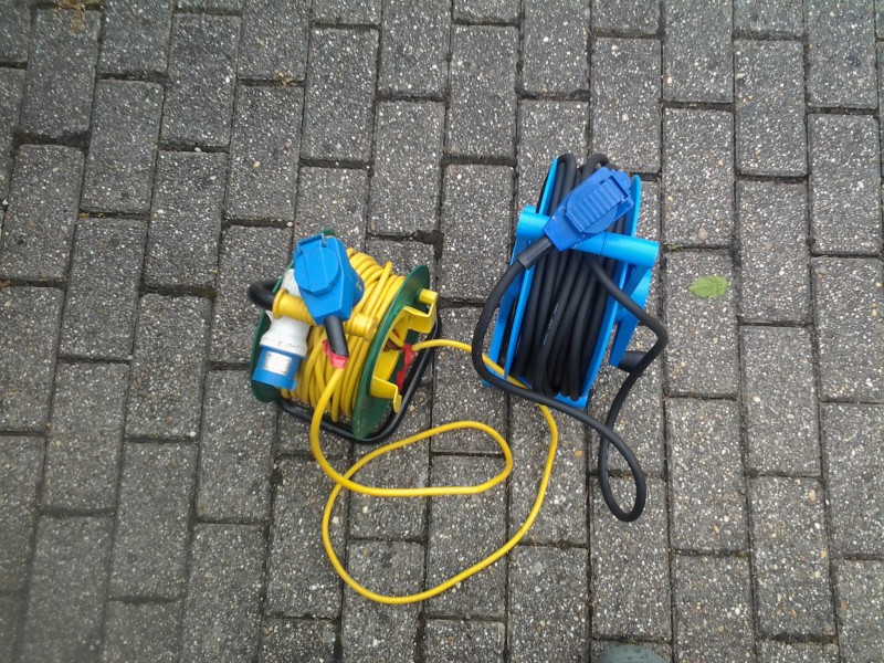

Näköjään Motonettiin on tullut myös 20m kela, jossa on lisäksi erillinen 2m liitosjohto-osa mobileen 8)
Kuvaa en löytänyt, mutta mulla on ollut sellainen ~10 v. Äärimmäisen hankala käyttää kun sille 2m  osuudelle (pieni sivukela keskellä), narttutulpalle ei ole mitää lukitusta paikoilleen - sotkee koko kelan idean  Thumbd

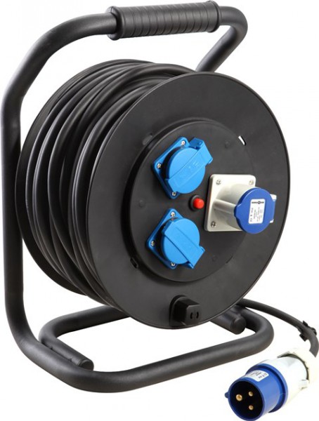

Mulla oli tämän tapainen 25m kela....
Täysin laiton leirintäalueella, joten siirsin sen sanktioiden pelossa kotikäyttöön.
Nyttemmin on ihan tavallinen CEE johto 25m
    Juu, tuollaisen aamulla kävin varastosta vielä ennen töihin lähtöä autoon hakemassa kun ei leirintäalueen sähköpaikasta ole vielä tarkempaa tietoa, on äärimmäisen hyvin vee-käyrää nostattava kela, en muuta sano ja suhteettoman kalliskin taisi aikanaan olla, olikohan n. 60 euroa.  Thumbd

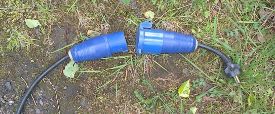

    Minulla on parikymmentä vuotta vanha Soliferin mukana tullut, hyvin vähän käytetty 20m pituinen kumikaapeli. Liitäntä vaunuun on naaras CEE päällä ja toisessa päässä oli shuko koiras. Kaapeli  on hyvin notkeaa ja ulkohalkaisija on selvästi suurempi kuin uudella 1,5 mm2 roikalla ja se näyttää aivan 2,5 mm2 kaapelilta. Kaapelin tyyppimerkintää ei lue ulkovaipassa.
    Katkaisin kaapelin ja tein toiseen päähän kuvan mukaisen adapterin.
    Tällä pärjään kaikkialla. Yleensä en tarvitse kaapelia kuin kotona.
    Korjaus: En ole tarvinnut CEE-pistokkeella olevaa vielä missään. Kotonakin on käytettävä shuko-adapteria.
