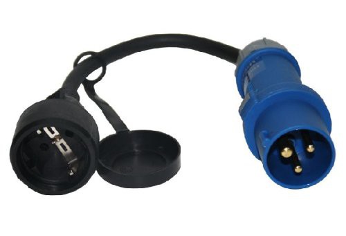

Tuommoinen sovitin on mulla ja se on just se kielletty.
No voisiko joku kertoa suomeksi minkälaiset hankkia että ei laittomuuksiin sorru ?  ;D
Vs: Cee / Shuko juttua
« Vastaus #24 : 18.06.2015 kello on 08:05 »
Kielletty
Sallittu
  • Viimeksi paikalla: 2.11.2026 kello on 16:38
« Vastaus #25 : 18.06.2015 kello on 08:07 »
KIITOS JA KUMARRUS  Thumb
« Vastaus #26 : 18.06.2015 kello on 08:23 »
Kielletty
Miksi kielletty. ? Tuommosta minä käytän leirintäalueella kulkimen ulkopuolella Liiterin uunin tai sähkögrillin kanssa.  ::)
