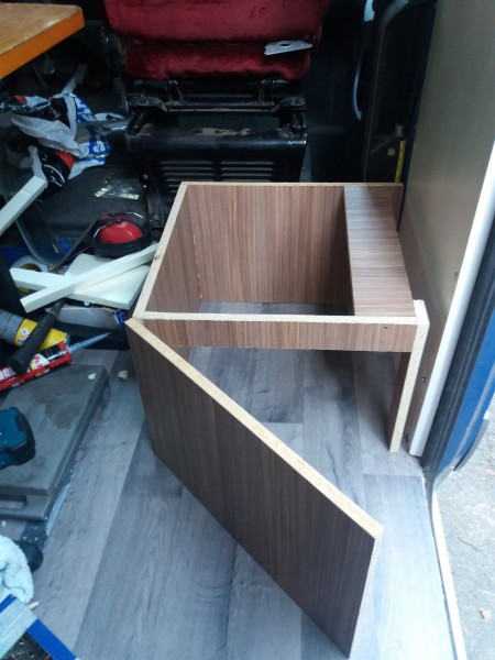

« Vastaus #43 : 25.09.2017 kello on 12:55 »
Viikonloppuna ehti hiukan touhuamaankin:
Poikittaissänkyjen levyjen sahaus ja ylempään sänkyyn putkesta tukikehikko. Ja taaemman poikittaisen seinän kiinnitys.
Tilatestaaja saapui nopeasti paikalle :D
Hanttarin penkin taakse tuleva istuinpaikka. Tuohon tulee päälle tuplalevy, joista alempi saranoidaan takareunasta niin että nousee ylös (kuorkkivaatimuksia). Ja toinen levy saranoidaan päälle niin että taittuu tuon laatikon avattavan päädyn päälle. Tätä rakennetta joutui jo vähän aikaa pohtimaan :D
Kääntyvän päädyn kautta laatikkoa pystyy näppärästi käyttämään pihaltakin.

    « Vastaus #44 : 25.09.2017 kello on 16:26 »
    Miten vahvaa tuo lastulevy on ja mistä ostit? Näyttää kuosi aikalähelle hobbyn lastulevyltä ja tarvisin sitä muutaman palan uusia
