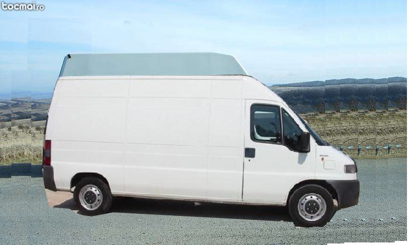

Sänkymäärä vaatii autoon katon korottamisen ja siihen onkin aika heikosti vaihtoehtoja. Lisäksi sekin mietityttää että miten sen saa edes tehdä? Alkuperäinen katto pois ja lasikuitukorotus kiinni? Reimon sivulta ei löytynyt maxiin sopivia valmiita kattoja, vain matalan korottamiseen (eikä muutenkaan kuuklettamalla). Ensimmäisessä maxiducatossa on lasikuituinen 40 cm kattokorotus ja se jopa menisi mittojen puolesta katolle (kunhan takapään tekee uusiksi). Ulkonäöllisesti ehkä hieman hassu kun etureunan kulma jyrkentyisi korotuksessa.  :-\ No kuvakäsittelyllähän sen saikin tehtyä, tässä tekstin suoltamisen välissä.
Eikä tuo nyt ihan pahalta välttämättä näytä :D

No niin, korotus käyty läpi katsurin kanssa. Pitää pystyä todistamaan että kattorakenne on yhtä vahva kuin vakiokatto. Eli näillä näkymin tämä pitää hylätä, tai pitää nyt vielä vähän pyöritellä ideoita ilman korotusta. Mutta kovin mataliksi jää sänkyjen välit jos ne on päällekkäin.
Vs: Retkeilyauto Ducato 244 koriin
« Vastaus #5 : 9.06.2015 kello on 12:59 »
Eikös noitakin ole kaikenlaisilla korotuksilla liikenteessä? Jos sitä kattoa korotetaan, ei siinä juurikaan ole kyse lujuudesta, vaan että se pysyy siellä.
Vertaa poliisiautot.   ;D
« Vastaus #6 : 9.06.2015 kello on 19:26 »
Jos kattoa korotetaan, joutuu leikkaamaan kantavia osia. Eli korotettavan osan jos teet, niin rakenna valmis metallirunko jonka sitten pulttaat/hitsaat tai hitsautat alkuperäisiin tukipilareihin pitkittäispalkin avulla. Sitten teet joko pellistä, alumiinista tai muovista sen katteen sivuseinäosineen.Jo s teet metallista, voit valmiisiin levyihin tehdä ikkunoitakin varten aukot. Tuossa on hyviä kuvia millanen runkorakenne on noissa korotetuissa.Tässä on kaveri itse tehnyt tuollaisen self made RV:n

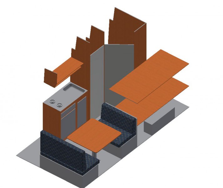

No niin nyt on tehty pikaista sijoittelua.
Eli, edellisen viestin vision mukaan sijoittelin. Kerrossängyn leveys tuossa kuvassa 70cm. Mutta vessan leveys muuttuu varmaankin kymmenellä sentillä pienemmäksi eli 70 cm leveyteen ja järjestys muuttuu erilaiseksi.
Pienihän toi koppi on, varsinkin kun tähän asti on ajeltu 7-metrisellä alkoviautolla :D
Lämmittimen paikka on sitten oltava tuolla takalokasuojan vieressä, mutta sekin pitää sitten valita. Truma 3002 ei sovi mihinkään, tai ainoa paikka missä voisi olla on tuossa kerrossänkyjen alla keskellä ja ei voi mitenkään siihen laittaa. Eli täytyiskö sitten laittaa vesikiertoinen lämmitys? Sitten taas pattereiden sijoitus noin pieneen koppiin on hankalaa, ilmaputkien sijoittelu ja lämmonjakaminen on helpompaa.

« Vastaus #9 : 12.06.2015 kello on 08:48 »
Tuo näyttäisi hyvältä ryhmittelyltä omiinkin tarkoituksiini...
Ymmärsin, että kaasuton ei kävisi hinnan puolesta, mutta Webasto/Eberin saisi auton alustaan sopimaan. Keittimenä voisi olla kiinteä spriikeitin ja muuten sitten sähkövermeet verkkovirralla ja invertterillä. Kaasupullokaappi jäisi silloin pois tilaa viemästä.
Johonkin pitäisi saada sitten paikka riittävälle vesisäiliölle ja jätevesisäiliölle. Akuille pitäisi löytyä paikka. Vaatekaappikin voisi olla suotava. Yleensäkin kaappitilaa pitäisi olla kattiloille ja muille purnukoille.
Yläreunaa voisi kaapittaa, tai sitten luopuisi siitä liukuoven vieressä olevasta istuimesta ja siihen kaappi. Ongelmana on sitten se lisäpetien tila. Tilaahan pitäisi olla neljälle.
Joissakin se on ratkaistu niin, että peti levitetään yöksi ikäänkuin kaapin sisälle, jossa päiväaikaan on petivaatteet. Johonkinhan ne petivaatteetkin on sijoitettava. Yläpeti olisi lyhyelle autolle kätevä tilanlisääjä.
Ylipäätänsä minusta tuon kokoisesta autosta ei saa kuin kahden hengen auton.
Mullakin retkuiluauto on neljälle pedille, mutta ei siinä matkaa tee kunnolla, kuin kaksi.

« Vastaus #10 : 12.06.2015 kello on 21:31 »
Hyviä muistutuksia.
Normaali webastohan tuossa onkin jo ihan vakiona ja sehän ei kyllä isosti virtaa syö, jos ei olisi puhaltimella vaan pattereilla. Vähemmän taitaisi kuluttaa kuin ilmatruma?
Vesisäiliö menisi tuonne istunryhmän alle, vessaan koukkua ulkovaatteille ja takatilan yläosaan henkariputki mihin ulkovaatteita myös. Kuvasta puuttuukin vielä kaapit istuimen yläpuolelta ja tilaa on myös ohjaamon yläpuolella. Vuodevaatteet saa olla yläsängyllä matkan aikana. Jätevesisäiliö pitää saada sopimaan lattian alle ja ei tarvii olla eristetty. Lisäakku tai kaksikin mahtuu hyvin kuskin penkin alle. Etupenkki muokkaantunee kahdelle, koska sivuoven käyttö hyvin vaikeata kun keskipeti tehtynä. Tuo kartturin puoleinen istuin pitää olla että saa tyynyt jonnekin ja sen alapuoleinen loota on kengille varattu ulosvedettävä kori ja sieltä leviäisi samalla sängyn pohja mitä voisi tietty käyttää istuimenakin eli molemille puolille pöytää sopisi kaksi henkeä.
Hellaksi katselinkin jotain wallas petroolikäyttöstä. Kuumaa vettä saa tietty noillakin ja toisaalta kuumaa ei välttämättä edes tarvita koska autossa sisällä oleva vesi on käsipesuun jne. riittävän lämpöistä. Todella harvoin on tarvittu tähänkään asti kuumaa vettä, eli senkin voi keittää.

Pikaisen hahmottelun perusteella tuohon saisikin sitten kaikki sängyt pitkittäin. Kerrossängyt taakse 80x180 koossa ja eteen koottava peti vastakkain istuttavasta pöytäryhmästä.
Matkustuspaikat asuintilaan saa tehtyä ennen 10/2007 rekisteröityyn selkä menosuuntaan (näin siis lailliset paikat, laittomilla vöillä voisi sitten tehdä naama menosuuntaan paikat.
Tavaratila pienenee hiukan, mutta vessa suurenee 100x70 kokoon asti.  Lisäksi mahtuu 50cm leveä täyskorkea kaappikin.
Tässä pikainen hahmotelma, korkeat levyt on liian korkeita, kaapin/vessan ovi on jo katossa asti.
