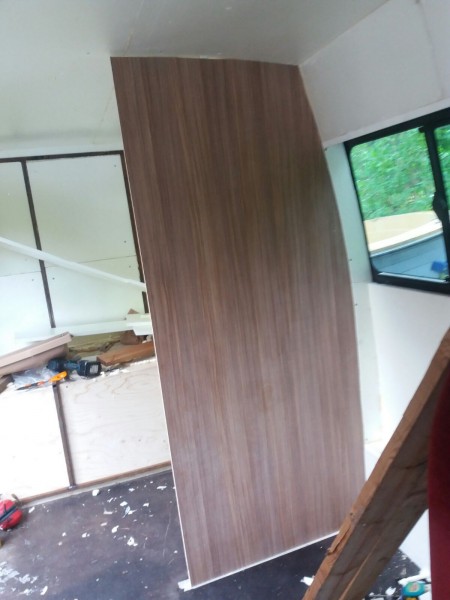

    « Vastaus #28 : 29.08.2017 kello on 09:55 »
    Jaa olin ottanut tuosta etummaisesta vessan seinästäkin kuvan, näkyyhän tuosta muutakin rakennetta. Levy on paljon vaaleampaa kuin tässä kuvassa.
