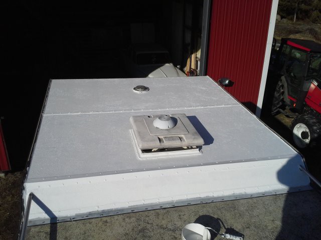

Bilteman vene-epoksilla telasin oman kulkineen (lasikuitu)katon ja helvetin hyvä tuli  Thumb
http://www.biltema.fi/fi/Veneily/Kemikaalit/Maalit-ja-lakat/2-komponenttinen-polyuretaani-2000019506/
Tossa pohjamaalausta, näkee kuinka haristunu katto alkujaan oli
Telattua biltemamaalipintaa
  • Viimeksi paikalla:24.10.2020 kello on 05:45

Eli taisit maalata polyuretaanimaalill a, epoksi on hyvä pohjamaali mutta menettää kiillon auringon valossa.

Niin siis pohjamaali tuolle venejutulle on vissiin epoksia ja päällimaali PUR:ria.. Vaahtomuovitela sulaa kunnon maaliin eli käyttäkää mohair mulkkurissaa, on parempi  Thumb
