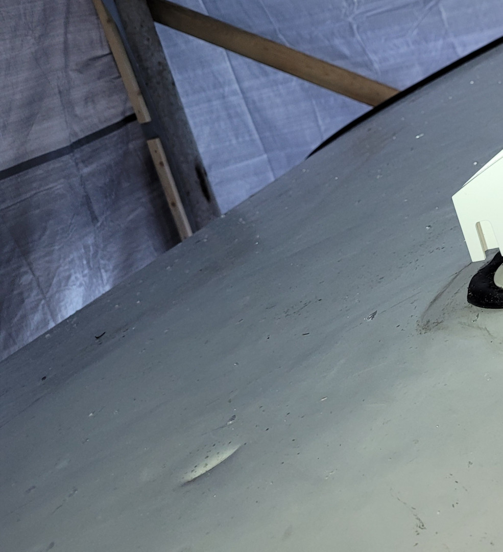

Selvä, tuohan vaikuttaisi kokeilemisen arvoiselta. Muutama vekki on vain kohtuullisen syviä. Laitan havainnekuvan arkistosta tähän :laugh:
Vs: Vaunun katon maalaus
« Vastaus #44 : 15.05.2023 kello on 15:51 »
Noin syvässä kuopassa lasikuitukitti voisi olla paikallaan.
https://www.motonet.fi/fi/tuote/5001697/Soudal-Polyfiber-Lasikuitukitti-250-g?gclid=Cj0KCQjwsIejBhDOARIsANYqkD3MQJpAQ4c5GBiv_DmmtFYh0M_LPW3h5rkQZ3DdOY8QfzWxk1fgn1caAirzEALw_wcB
Lopullista pintaa sillä on huono tehdä (kuidut), joten kannattaa jättää millin vajaaksi ja polyesterikitillä pinta.
Karhennus ja rasvanpoisto vaikka asetonilla ennen kitausta.
