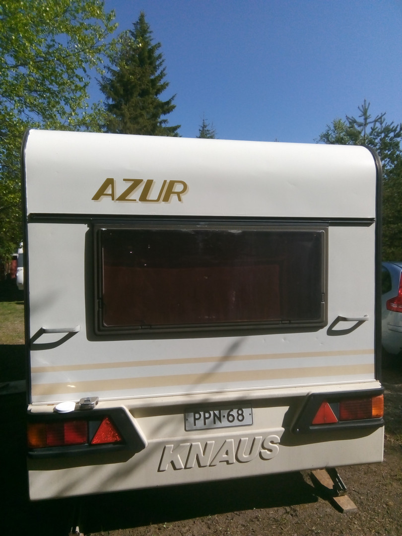

Mie maalasin oman knausin katon tässä vastikään sillain, että pohjalle laitoin tikkurilan otex akva tartuntapohjamaalin ja sen jälkeen panssari akvalla päälle. Saas nährä kauanko tuo kestää, alkuperäinen maali kesti 27 vuotta. Jos edes 10 vuotta menee niin on asiansa ajanut. :D

Tällainen lopputulema knaussiin
