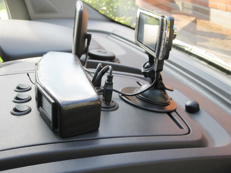

Kojelaudan lisävarusteiden virransyöttö otettu suoraan akulta omalla kaapelilla. Kojelaudan alla on rele, jota ottaa ohjauksen virtalukolta. Releeltä virtaa saavat peruutuskamera,  navigaattori, tuulilasikamera, digitaalinen volttimittari ja sisätilan lämpömittari.
Navigaattorille ja tuulilasikameralle on omat USB virtapistokkeet sekä erilliset katkaisijat jos ei halua että ne ovat jatkuvasti toiminnassa. USB virtajohdot on pujotettu kojelaudan sisään piiloon ja ne voidaan kuitenkin tarvittaessa ottaa irti autosta.
Tuulilasikamerassa pitää olla kuvankääntö ominaisuus että se voidaan kiinnittää kojelautaan. Ylimääräinen katkaisin on optio virran syöttöön sivukameralle.

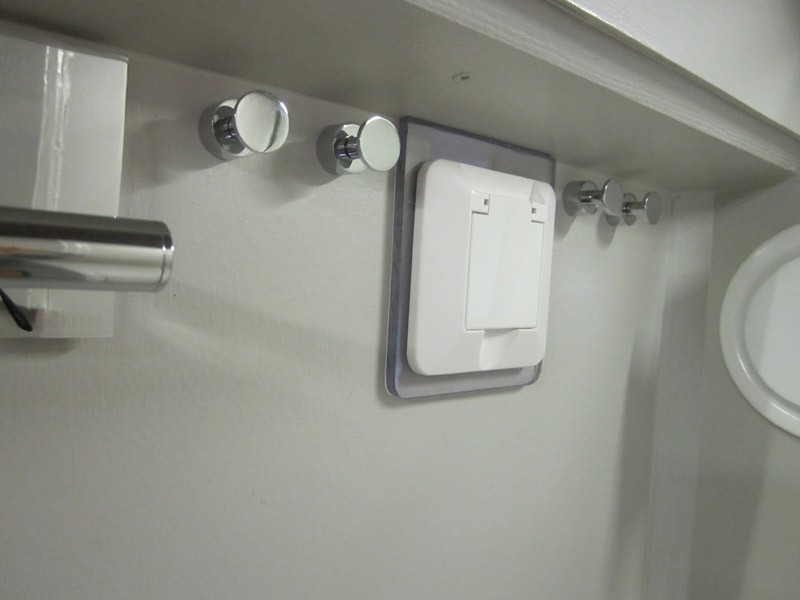

Pesutilan pistorasia on sijoitettu auton takaseinälle. Pistorasian alle on lisätty 6 mm plexi levy, näin sopivat auton takaovetkin sulkeutumaan.
Pesutilaan VC istuimen vastakkaiselle seinälle on kiinnitetty kädensija. Se helpottaa istuimen käyttöä kun tilaa on vain 80 cm.
