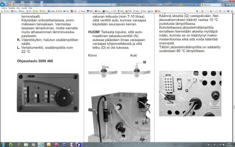

Otin kuvia lämppäristä. Johdoissa ei roiku katkaisinta. Kyljesdä ei löydy. Avasin yläpellin ja tarkistin sisältäkin. Ei tule vastaan?
Tollainen kullanvärinen pieni mötikkä tuossa pienessä "hyllyssä" on, mutta mikäs se on? Siinä ei kuitenkaan ole mitään katkaisinta.
Kiertyykö?

Muistaakseni se kullanvärinen osa on jonkin komponentin jäähdytysrivat.... Jos samasta "asiasta" kirjoitellaan ....
Siellä alempana on ihan kun tehovastus...  mutta entäs se kullitettu tappi?

Siit säädetään veden lämpö
http://www.alde.co.uk/downloads/alde_3000_user.pdf
