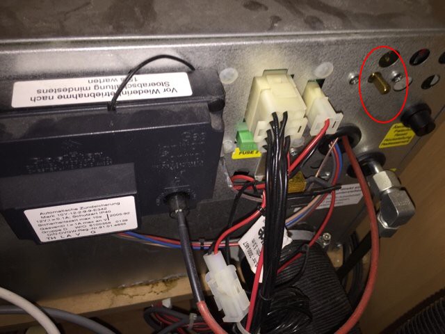

Siellä alempana on ihan kun tehovastus...  mutta entäs se kullitettu tappi?
Tuosta säädetään boilerin veden lämpö.

Nyt taitaa homma ratketa?
Tuo kultainen mötikkä on tehovastus. Se taitaa olla rikki. Ilmeisesti tuo on vastus, joka on vaunutehtaalla asennettu laskemaan pumpun tehoja.

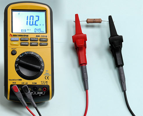

Mittari ohmi alueelle ja vastus mittarin pihojen väliin, mittaustulos pitää olla n. 10 ohmia.

Kiitos. Oikeassa olit. Vastus näyttää olevan ehjä. Mittasin liittimien päistä, kun olin irrottanut vastuksen. Eli johdotkin tältäosin kunnossa.
Tuo vastus tuossa on varmaan juuri tehon alentamista varten. Miksi ei toimi?
