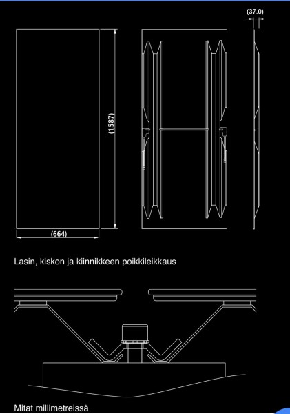

Minua askarruttaa tuo ohutlevypaneelin kiinnitys, miten se toteutetaan ettei levyn alapuoli kerää kaikea moskaa neulasista kuusenkäpyihin asti. Tuo monikidepaneelin kun laittaa reunoistaan massalla kiinni niin ei pääse roskat paneelin alle. Vai olenko ymmärtänyt noiden rakenteet oikein? ;D
  • Viimeksi paikalla:tänään kello 17:34
Vs: Monikidepaneli vs. ohutkalvopaneli
« Vastaus #34 : 15.02.2015 kello on 20:33 »
Monikidepaneeli on kehikossa kiinni ja päädyissä kiskot, jotka ovat massalla katossa. Itse paneeli on irti katosta.
Mulla paneelin alla on jotain 2-3 cm tyhjää tilaa ja siellä alla sateensuojassa on läpivienti katosta. Paneelin alta voi jopa pestä matalalla lastalla ja suihkulla.
Ohutlevypaneelin kiinnityksestä ei minulla ole tietoa.

Olen katsellut jotta jos monikidepaneelin kiinnittää liimamassalla suoraan kehikosta niin silloinhan alle ei periaatteessa pääse vesikään?
Olenko katsonut oikein?

    Löytyi sentään kuva asennuspuuhista, nojallaan olevaa sapluuna ja katonpesijä :)
    Tää on se tuontiliikkeen ohutkalvopaneeli, painava n. 18 kg.

    Jos katsot tuota sapluunaa niin siitä näkee ne aukot joihin laitoin liimaa, lisäksi ne alumiiniputket päihin.
    Minulla se on pituussuunnassa ja kattoluukku " tuuliohjaimena ".
