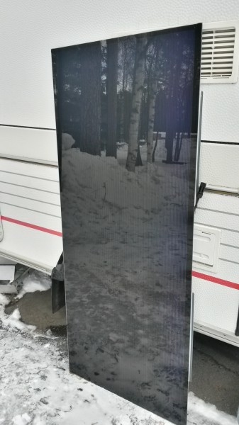

    Tää on se tuontiliikkeen ohutkalvopaneeli, painava n. 18 kg.
    Aika jööti. Tuossa on pari 150W:ta odottamassa asennusta. Näkyy olevan 12kg kpl.

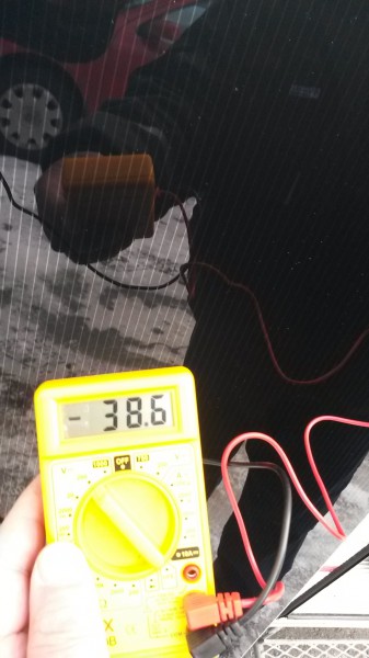

    Heh heh  ;) Ymmärrän nyt varsin hyvin mitä tarkoitat, varsinkin kun minulla makaa vaunussa juuri tuollainen paneeli. Laitan parit kuvat lisäyksenä ja asennuskuvia keväällä. Paneli siis liimataan kattoon noista alumiineistaan. Pakko sanoa että on kyllä hieno paneli.Tuota tosiaan kehtaisi laittaa vaikka talonsa katolle  Thumb
    Mittau tehtiin tuossa samassa asennossa kuin kuvassa vaunua vasten. Umpipilvessä(aurinko). 5€ maksoi liittimet. Paneli 110€ kun tinkas  Thumb
    Kele.Eihän tuosta kuvasta saa mitään selvää jossa on noi speksit. Voin yrittää saada selvemmän kuvan...

    JUURI TÄMÄ minua askarrutti  Thumb Eli tuotto on vähäisempää. 105W kenno tuottaa 2.7Ah kun monikidekenno n.6Ah. Sitten tulee tämä toinen seikka eli virran keruu hämärässäkin. Suomessa kun tahtoo olla hämärää pääasiassa. Mulla on se MPPT säädin ja tuo ohutkalvokenno antaa 39V jännitteellä joten kyllä sieltä loppujen lopuksi voimaa tulee. Perusideana oli että onko kellään todellista tietoa ,esim.jollain tutulla tai itsellä olisi tuollainen ohutkalvo ja sitten on voinut verrata monikidepaneliin. Mutta näemmä ei hirveesti ole kokemuksia. Tuota ohutkalvopanelia laittaa esim.Ruukki peltikattoon tehtaalla ja sillä voi lämmittää sit vaika käyttöveden. Lappeenrannan yliopistolla on tutkimus menossa tuosta panelista. Kyllä mä taidan tuon hakea kun kerran Muhoksen Rautialla sitä on hyllyssä. Jos osittautuu paskaksi niin sitten laitetaan toisenlainen systeemi. Hirveästi kun mull ei ole virran tarpeita vaunussa.
    Jos ja kun nuo latausvirrat yllä on oikein voi siitä päätellä että hämärälatauksella ei ole mitään käytännön merkitystä. Noin karkeasti voi sanoa, että jos aurinko ei siihen paneeliin paista, niin sieltä tulee latausvirtaa 10% tuosta maksimista. Eli jos 100W paneelista tulee hämärissä 270mA niin sillähän ei lataa edes kännykkää. Sillä on merkitystä ainoastaan seisonnassa kun kulutusta ei ole lainkaan.
