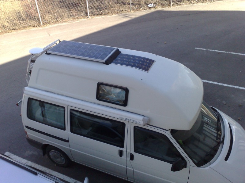

Mitään en aiheesta tiedä mutta, mulla on tuollaset (katso kuva) katolla, ja ainakin tänään latasi akkuja vaikka onkin pilvistä, ainakin täällä helsingissä..
Vs: Monikidepaneli vs. ohutkalvopaneli
« Vastaus #6 : 14.02.2015 kello on 18:51 »
On hyvän näköinen setti  Thumb Onko sulla PWM vai MPPT säädin?
On se helppoa kun on tilaa katolla... :)
Mulla kun ei mahdu enempää.
  • Viimeksi paikalla:tänään kello 17:29

Siisti paketti on sinullakin Aakku.
