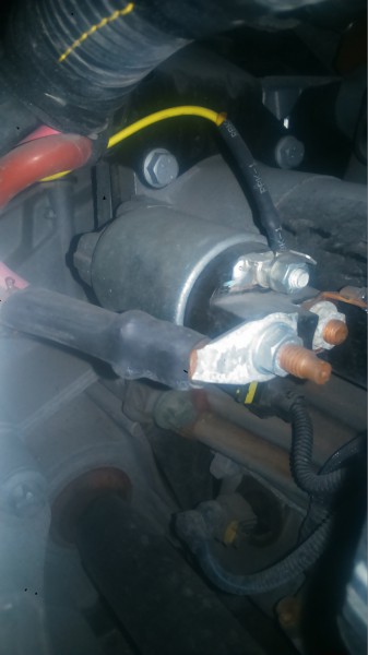

Kuinkas se startin liitin...
The positive cable connection to the starter motor and the generator is not waterproof. This
may result in water entering and rusting away the connection.

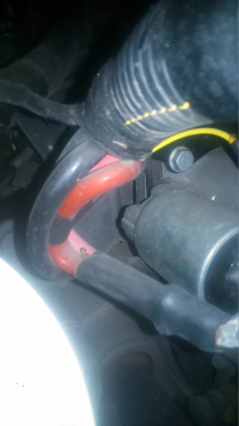

Piti se omassa käydä kattomassa mikä tilanne. Laturi ja startin solenoidi melkein koskettavat toisiaan - ei ole kuin vajaan 20cm kaapelin pätkä välissä.. Ilman tuota mutkaa riittäisi laturilta tuleva lyhyempikin (jos oman kengän sille haluaa tehdä)
.. joka jatkuu solenoidilla  - minne lie seuraavaksi. Olisko kuitenkin sulakerasia "B+ bus", pääsulake jne.. ei ihan suoraan akku kuitenkaan.
Tässä sitä ylimenovastusta kait hapettuman ja korroosion kera syntyy.. tuon kyllä erottasin omille kaapelikengille, jos ongelmia aihetuttaa..
Hyvin mahtuu solenoidille kahdet kengät ja rasvaa väliin  8)
Edit; käsiksi pääsee hyvin yläkautta, ja ovat sitä kautta startinkin irroittaneet..
E2; kyllä ne jotain parannusta tässä tuoreemmassa tehneet tuohon liitokseen kun kutistesukan alta tursuaa massaa..

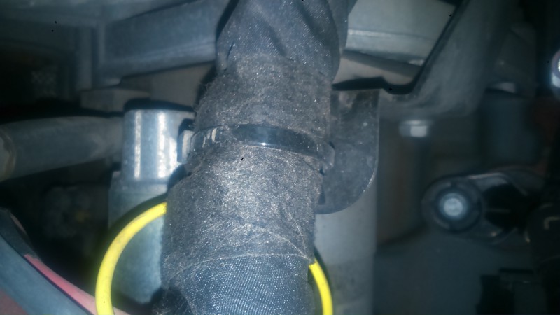

Tänään saatiin auto sisälle lämpimään ja tutkittiin tuota. Laturin kaapeli on 25mm2 ja näytti kohtalaisen hyväkuntoiselta. Akun ja laturin välillä ei ole sulaketta ja johto kulkee putkessa joka on kolmesta kohtaa kiinni. Tyydyttiin laittamaan toinen 25mm2 kaapeli laturilta startille ja kun löytää järkevän akkukengän mihin saa hyvin kiinni navalta lähtevät kaksi auton virtasyöttöjohtoja niin uusitaan kaapeli ja muutetaan 35mm2.
