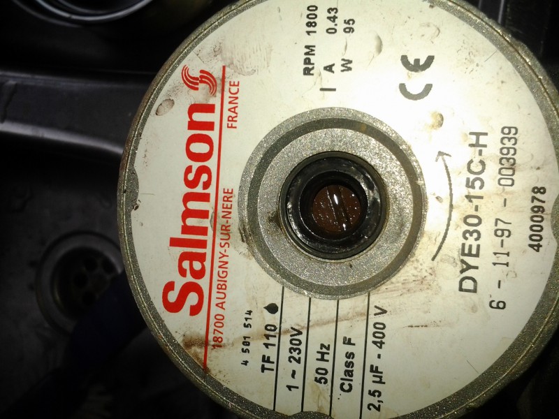

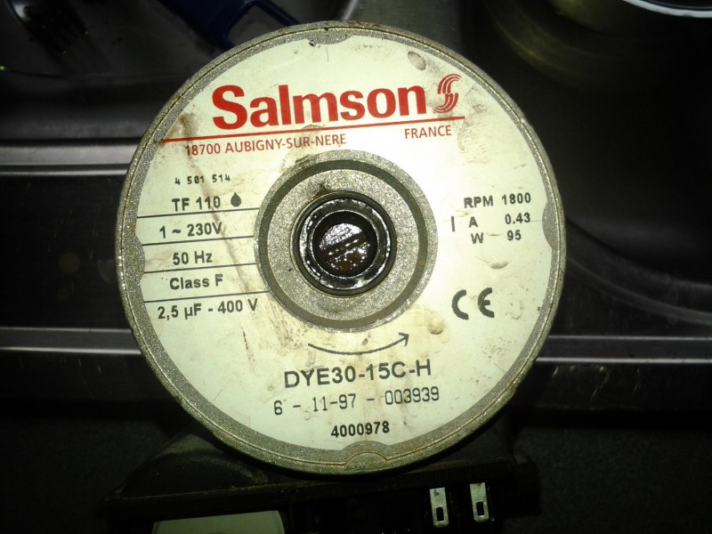

Tosin talon, muuta ilmeisesti se eilen sanoi sopimuksen irti. Olen sen purkanut pois paikaltaan ja laakerissa ei ole väljää, mutta akselin pitkittäis liike on noi 5 mm. Eli onko se liike sopiva vai iso ?
Vika ilmenoi sitten että laite meni häiriötilaan ja kun sen kuittasi pois läksi lämpenemään, mutta kun vesi saavutti 55 astetta ja pumpun piti käynistyä, kuului jurskahdus ja laite meni jälleen häiriö tilaan.
Ja kun toistin vielä kerran kuittauuksen niin vesi lähti jälleen kuumenemaan mutta  laite alkoi pitää sen verran rusketta että katkaisin virrat pois. Mitä mieltä raati on, siis se raati joka näistä jotain oikeasti tietää.
Pumppu on nyt tiskipöydällä enkä oikein saa selvää mistä se lähtisi purkautumaan.

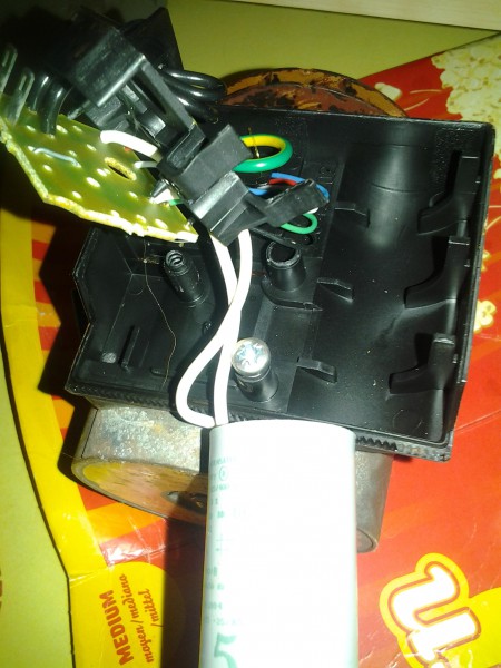

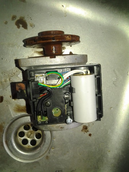

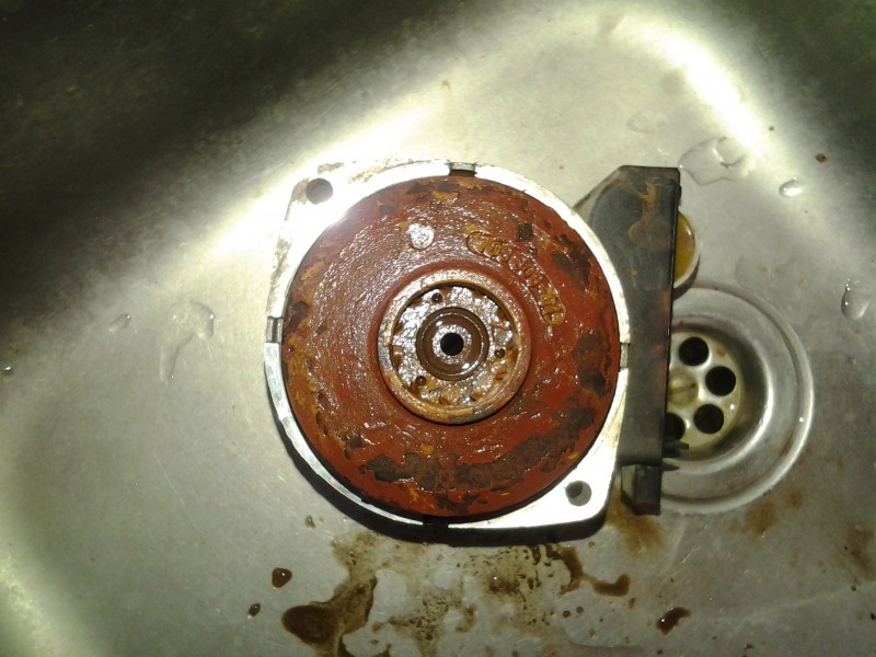

Tässä vielä pari kuvaa eri kulmasta
Vs: Talon kiertovesipumppu
« Vastaus #2 : 12.11.2014 kello on 17:23 »

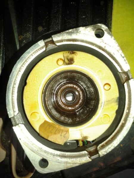

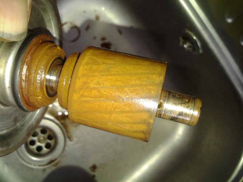

Ja lisä kuvat ei pahaa tee. Ja mootorin akseli tuli pois kun vain uskalsi vetää tarpeeksi kovasti.
Ja aika lailla ruosteinen on.

Mittaa toi kondensaattori, todennäköisesti viallinen. Siis se pyöreä harmaa mötikkä.

Pyöriköhön se pumppu siinä pöydällä, kun laittoi sähköt?  Jos ei, käsin voipi kokeilla antaa alkuvauhtia, sillä jos konkka on sökö, moottori ei välttämättä lähde tulille.
« Vastaus #6 : 12.11.2014 kello on 19:00 »
Ei se ole käynnistyskondensaa ttori vaan käyntikondensaattor i.

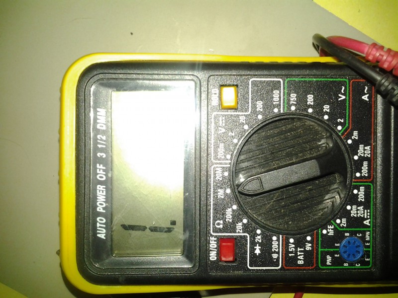

« Vastaus #7 : 12.11.2014 kello on 19:19 »
Tuossa lähtö tilanne.
Ja kun laittoi piuhat kiinni niin lukema tippui 0.001.
On vai aika ahhdasta mittaila ja käsiäkin vain kaksi
Ja kiinni sähköihin en ole kytkenyt, kun pitäisi tehdä ensin piuha.

Kondensaattori pitää olla irti kytkennästä ja mitata kapasitanssimittari lla ja sellaista ei halpismittareissa ole. Kauanko pumppu on talossa pyörinyt?

Osassa noissa pumpuissa on tuon akselikorkin alla ruuvi jolla säädetään päittäisvälys sopivaksi (~1mm)

pumpun päittäisvälys säätyy oikeaksi pumpun käyres ,kuivana ei pumppua saa käyttää  ,koska laakerit vesivoitelu,
