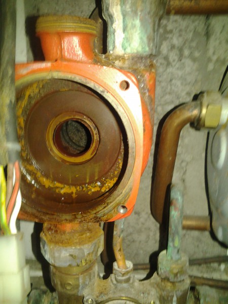

pumpun kuvaa kun katsoo ,on sen näkönen ettäon käynny kuivana ,ja siinä tapaukses on entinen pumppu ?
Vs: Talon kiertovesipumppu
« Vastaus #18 : 13.11.2014 kello on 08:24 »
Paineellinen systeeemi paisuntasäiliöllä. Paine arvot on 0,8 - 1,8  lämmitys.  Kaikissa pattereissa on normaalit säätötermostaatit ja olohuoneen seinällä termostaatti joka ohjaa systeemiä, voidaan ohjelmoida viikko ohjelma, eri vuorokauden ajolle eri lämmöt ja vaikka mitä muuta. Siemens merkkinen ja tyyppi Landis & Staefa REV 11. Ja kuivana ei ole käynyt sillä silloin kun vika ilmeni niin systeemin ylikuumeneminen nosti painee yli raja-arvon ja häiriö esti toiminnan. Ja kun rupesin pumppua irroittamaan, niin pumpun päädyssä olevan ruuvin aukaisu toi veden välittömästi ulos. Se on kuivan näköinen kun se on kuivattu.

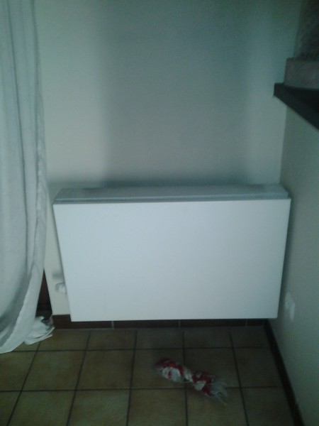

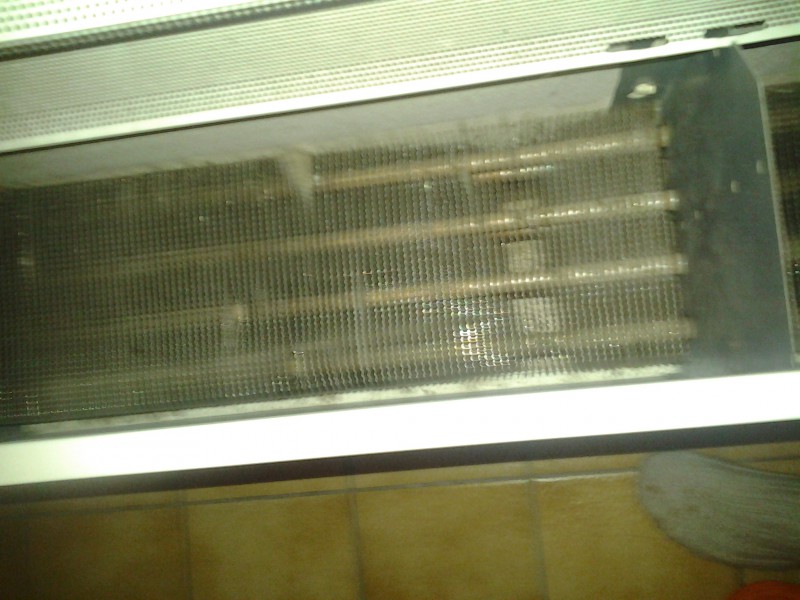

Paljonko lie, laitteen itsensä lämmönvaihdin on ehkä 5-8 l ja siihen verkosto päälle. Ja patterit ovat kuten kuvasta näkyy konvektio mallit. Ja sekin näkyy että aiheuttavat valtavasti ylimääräistä siivousta. Ovat oikeita pöly-imureita. Kerran kahdessa viikossa lämmityskaudella on suojat poistettava ja imuroitava pölyt pois.
Monikohan tekee vaunussa saman jossa ollaan pienessä tilassa ja varsinkin talvi aikaan käsitellään paljon tekstiilejä.
Ja ikkunoiden alla on patterit sekä siellä missä ikkunat tai terassin ovet yltävät lattiaan asti on vieressä seinällä.
Ja vetoahan tämmöiset mallit aiheuttaa. Tuommoinen iso työntää kuumaa ilmaa ylöspäin kuin truman 6000 kombi kakkos teholla. Eli tämä on juuri se tämmöisen verkon heikous ja vahvuus. Nopea lämmittämään mutta lämpö karkaa katon rajaan ensin eli tehoa menetetään lämmitykseltä paljon sinne missä siitä vähiten tarvitaan.
Tuon eron huomaa siitä että olen itse tehnyt takapihan terassin lämpimäksi tilaksi ja siellä on normi levypatteri.
Ja aina  paljon lämpimämpi kuin muu talo vaikka yksi ulkoseinä on vain kaksinkertaista tiiltä ja yksi lasia kokonaan.

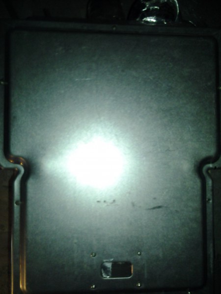

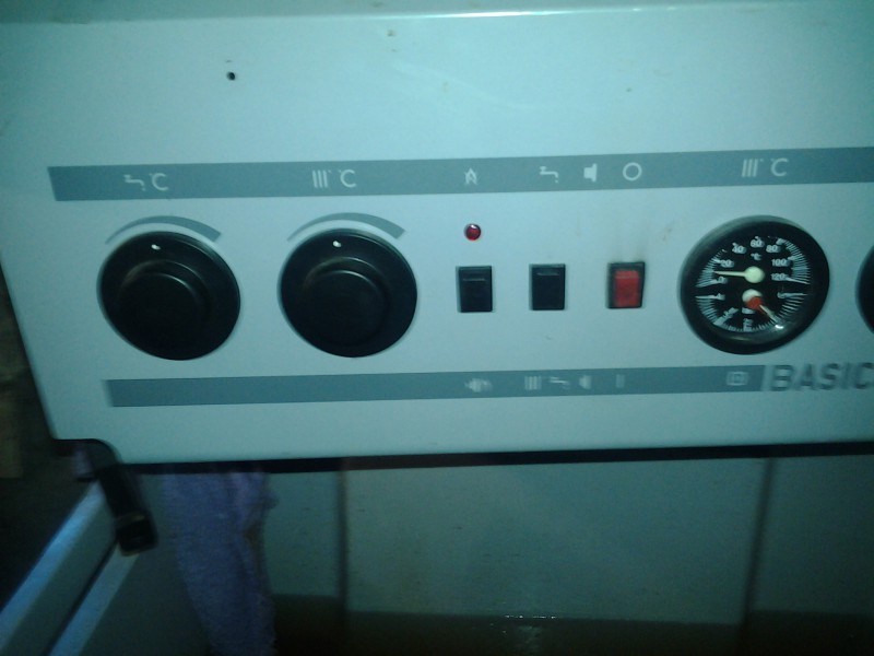

Laitteen oma ohjaus paneli
 Ohjaava tekniikka sekä itse prosessi alue. Tästä on kahdesti vaihtanut "ammattimies" eli laitteen valmistajan edustaja tuon punaisen boksin. Sen sisällä on ohjaus elektroniikka. Ja vaihto töineen ja muinee kuluineen oli aina 450 euroa. Ja kolmannen kerran kun teki silloin saman vian, kutsuin eri merkin edustajan katsomaan ja tekemään vaihto tarjousta. Kaveri tuli ja vilkaisi laitetta ja sanoi siinä olevan vääränlainen piippu Ja sen takia laite sulkee itsensä liian ison häkä pitoisuuden takia. Oli vain savukanavalla varustettu, kun olisi pitänyt olla kaksoisvaipallinen eli myös palo-ilmalle tulo. Ja ongelmat loppui siihen kun osti siltä uuden piipun ja laitoin paikallleen, maksoi 102 euroa.
Ja tämän kannen alla on poltin sekä itse tulistuskenno vai miksisitä näissä koti vekottimissa kutsutaan.
Pumpun vesikammio .
