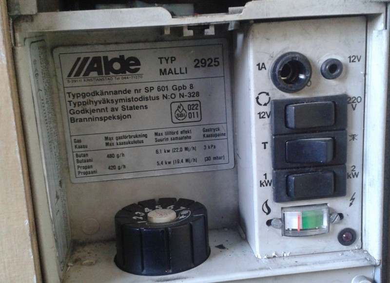

Ei vissii kovin monella ole Alde 2925:ta ku on niin vähän kirjoitettu aiheesta.
Ei lämpiä sähköllä. Kaasulla kylläkin hyvinkin.
Onko releet sökönä kuten Alde 3000:sta on täällä kirjoiteltu? Miten niihin pääsee käsiksi? Onko ne noiden nappuloitten takana?
En vaan saa tuota koteloo irti tuosta. Yritin lievällä väkivallallakin. Ikäänkuin olisi etureunasta alhaalta kiinni. En vain keksi miten ja mihin suuntaan vääntäisin. Ruuveja yms kiinnikkeitä ei näy missään.
Kysäsempä täältä ennenkuin käytän kovempaa väkivaltaa.

    Sinulta näyttäisi puuttuvan tuo 1A lasisulake, vaikuttaisikohan se.

    Kuvasta päätellen aloittajalla tulee ongelma jos sulakerarasiaan ei löydy kansiosaa.
     Mulla on TransitMatkaajassa vastaava ja sulake on aina ollut paikallaan joten sen puuttumiseen en osaa sanoa. Hansikaslokerosta löytyi käyttöohje jonka voi myös netistä ladata jossa on kerrottu missä asennossa pitää eri katkaisinten olla. Meinaan että piti ohjeista luntata että mitenkäs niiden kytkimien pitikään olla että lämmitys toimisi oikein.
    Sulake puuttuu kun otin sen irti kun rupesin vikaa etsimään. Sulake on ehjä ja se ei ole syypää tähän ongelmaan. Menenpä tutkimaan josko löytäisin releet. Saas nähdä joutuuko paljonkin purkamaan.

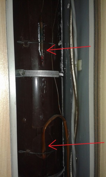

    Nyt kun olen jonkun aikaa seuraillut niin vähän lämpiää. Pakkasta ulkona 5 astetta niin pikkuisen lämpiää pakoputken kylki. Eli onko vika jossai anturissa tai jossai joka ei anna sähkön lämmittää riittävästi. Mitä nuo kuvaan nuolella merkatut ovat?

    Kummassa on haet vikaa , Sähköpatruunassa  vai pannussa . Kasi aivan eriasiaa. Säköpatruunassa on oma lämmön  tunnisti ja 1kw ja 2kw vastukset  sisällä
    koko patruuna lämpiää ensi ja kierrättä kuumaveden panulle ja pattereille . Pannu lämpiää vain kaasulla. Noi kuvassa olevat tunnistimet liittyvät ainoastaan kaasupuolen lämmitykseen ohjaukseen.
    Molempia piiriä ohjataan lämmönsäätimellä (huonetermostaatilla)
    Varmaan muistit tarkistaa jo sen lämpörelee  tapin ettei ole lauvennut  tulee ulos kyljestä sieltä sähköpatruunasta
    niin kuin kirjoitin ohjeissa aikaisemmin. Thumb Thumb                                                                                                 yst.ter velimatti
    Kerro nyt hieman tarkemmin. "Relleet löytyi kaapista vaakatasossa". En ymmärrä, kun releet on patruunan kotelon sisällä olevassa piirilevyssä. Vaikka rele naksuu niin se ei kuitenkaan toimi. Ota shuko töpseli pois rasiasta ja kytke töpselin napoihin ohmimittari ja laita ohjauspaneelista 1kw päälle, pitaisi näyttää noin 50 ohmia ja 2kw noin 25 ohmia. Jos ei näytä on releet viallisia tai vastus palanut. Vastuksen voit mitata suoraan navoista, että onko ehjät.
