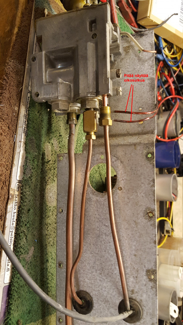

    Aika vanha oli tuo alkuperäinen kysymys, mutta on minullakin vuoden 1989 Niesmann Cloussa tuo Alde 2925.
    sillä ei todellakaan ole mitään tekemistä sähköllä toimivan vesikeskuslämmityks en kanssa, muuten kuin että
    siinä on termostaatti ohjaus 230 V sähköpatruunalle sekä sen kiertovesipumpulle.
    Tuosta sinun ongelmastasi en ymmärrä ja varmasti muiden ohjeet olivat hyviä. MUTTA, MINUN ALDEN PANNU
    EI SYTY, muuten kuin vaan käynnistysliekillä.  Heti kun ohjainpyörästä yrittää vaihtaa isommalle pääliekille, niin
    liekki sammuu.  Olen selvitellyt asiaa asiantuntijoilta ja näiltä sivuilta, mutta asia vain tökkii.  Kaikki neuvovat, että
    liekinvarmistimessa on vika.  Vaihdoin sen eikä asia muuttunut miksikään.
    Olisiko joku niin fiksu, että osaisi neuvoa!

    Painatko sitä ohjauspyörää samalla kun säädät lämmitykselle?

    Mikrotemp on viallinen sen takia pilottiliekki ei jää päälle. Mikrotemp on sen ruskean systoflex sukan sisällä ihan päässä. Voi mitata ohmimittarilla siitä venttiilin päästä.
