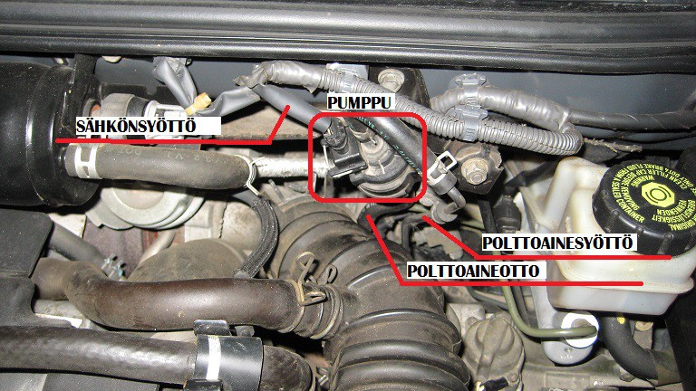

Alla olevassa kuvassa näkyy nyt miten mulla on Corollassa sijoitettu pa-pumppu.
Tässä kuvassa  yritän kertoa miten polttoaineen syöttö eberille on toteutettu. Eli kuten aiemmin kerroin se on haaroitettu
suodattimelle menevästä letkusta.
Elikkä mikäli olen tulkinnut oikein ei tuo pumppu ole varsinaisesti mikään pumppu vaan antaa sykäyksittäin polttoainetta lämmittimelle. Jos toiminta on näin niin pumppu on täysin väärässä paikassa eikä näinollen ole koskaan voinut toimia mistä tullaankin siihen että jos näin on niin mitä autoliikkeen asentaja on miettinyt kun on tämän asentanut???
Lämmitin siis toimii n.10-15 min ja sammuu sitten totaalisesti kun se on kellolla käynnistetty.
Onkos kukaan löytänyt hyvää Toyota foorumia? Peugeotille se on olemassa mutta pösön kanssa sitä tarvittiinki :) ei sillä että pösö olis huono auto....lähtihän munkin biili afrikkaan :D

Elikkä mikäli olen tulkinnut oikein ei tuo pumppu ole varsinaisesti mikään pumppu vaan antaa sykäyksittäin polttoainetta lämmittimelle. Jos toiminta on näin niin pumppu on täysin väärässä paikassa eikä näinollen ole koskaan voinut toimia ...
Tuo asennus vaikuttaa kyllä aivan siltä kuin Eberiä ei olisi koskaan ollut tarkoitettukaan käytettäväksi muulloin kuin auton käynnissä ollessa. Jo 80-luvulla asiansa osaava Eber asentaja tiesi aivan tasan tarkkaan kuinka kriittinen polttoaineen imukohta lämmittimelle on. Viimeistään muutaman takuukorjauksen jälkeen.
Jos haluat käyttää Eberiä, niin aja jollekin nimenomaisesti lämmittimiä asentavaan liikkeeseen (autosähkö), siirtävät pumpun ja polttoaineen imun jonnekin sopivaan paikkaan. Tai sitten harrastat itse. Ja kas, hermoilu tuon tiimoilta loppuu siihen.
Minä asensin ensimmäisen Eberin 80-luvulla bensa-autooni. Haaroitin vähän vastaavasti polttoaineenoton, ja ongelmia oli heti kun tankissa oli vähemmän kuin puoli tankillista bensaa. Eli käytännössä polttoaineen pitää tulla lappona pumpun omaan ohueen nylonputkeen asti, siitä tuo solenoidipumppu pystyy kyllä imemään, yllättävänkin korkealle. Kahdessa seuraavassa diesel-autossa haaroitin imun polttoaineen paluuletkusta, paluuletku/putki yletti tankkiin melko syvälle, joten vasta kun tankissa oli alle 1/4 polttoainetta, ongelmat alkoivat. Mutta siis nämäkin asennukset olivat "siitä yli mistä aita on matalin". Nykyisessä polttoaine otetaan suoraan tankista omalla yhteellä, ei mitään ongelmia.

Käväsin tänään PowerFlash nimisessä firmassa mikä asentaa,huoltaa ja korjaa Webastoja ja Eberspärchereitä Oulussa. Kertoilin tästä mun ongelmasta paikanpäällä. Kaveri siellä oli sitä mieltä että "kyllä pumpun PITÄIS toimia noinkin asennettuna" ja että joku muu vika siellä polttoaineen syötössä nyt on. Olisivat halunneet tutkia asiaa mutta en jostain syystä vielä varannut aikaa.
Laitoin (vahingossa) eberille UK:hon kyselyä aiheesta.Tuossa alla heidän vastaus joka tuli tosi nopeaa.
"The only information that we have on a Toyota Corolla water heater installation is contained in the attached pdf.
Unfortunately it is only in German language as we do not install them here in the UK.
The photograph and pictures etc. are of great assistance.
We realise that this pdf covers the 1.4 & 1.6 4 cylinder model but the majority of the installation information will also be identical to your vehicle.
I would like to point you to the fuel system which starts on page 16 with a separate standpipe connected through the car fuel tank sender unit.
The Fuel Metering Pump is located under the vehicle by the side of the fuel tank as shown on page 17.
This may be why you are having problems with your heater operation / installation.
Your heater may be running out of fuel where it is taken from, hence the 10 – 15 minute heater operation and the fault code 52 and 54 obtained."

Eikös tuossa tuo valmistajan kanta tullut ihan selväksi?? Pumppu tankin viereen ja ongelmat poistuu.
Mulla oli vähän samaa ongelmaa Octaviassani aikanaan. Se imaisi letkun tyhjäksi ja lopetti toiminnan. Itse ratkaisin ongelman silloin niin, että eberille oli oma pieni tankki, joka täyttyi aina auton käydessä ja riitti hienosti eberin käyntijaksoon.

Ikinä ei ole tullut mieleenikään (weban asennuksessa) yrittää imeä weban/eberin annospumpulla (tik,tik,.. -malli) auton oman polttoaineen sähköisen siirtopumpun läpi - tuhoon tuomittu yritys  :-X
Ilmeisesti sellaisesta nyt kyse..
