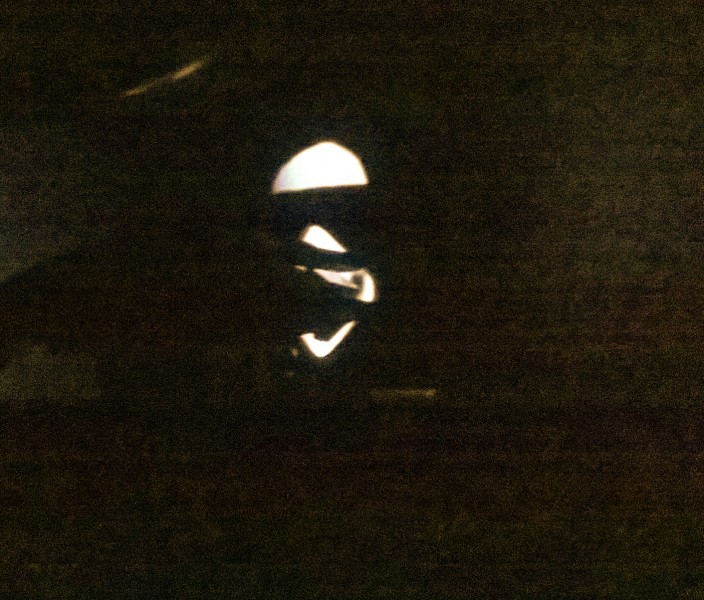

Tuossa viellä kuva puhdistuksen jälkeen. Ei tosin mikään hyvä, kun pimeällä otettu.

Liekki on ehkä noitten 1 ja 2 kuvien väliin. Eilen kävin taas vikaisemassa jääkaappia ja pakastin oli viileä mutta sula ja jääkaappipuoli todella haalea. Tarkistin niin kaasua on vielä pullossa 1/4 jäljellä.
Suutin taitaa olla sontainen. Putkistosta saattaa ajan myötä irrota pientä hilsettä ja joskus kaasussakin on epäpuhtauksia.
