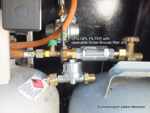

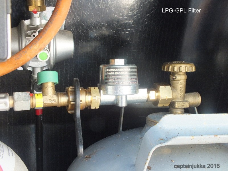

Tämän filtterin hinta on € 35,00 toimituskuluineen.
Lisätietoja yv:llä

Pieni on, verrattuna siihen, mikä Jyväscaravanissa mulle asennettiin. Letkun loppu- eikä alkupäähän. Hinta oli reilut 50 euroa kpl.
Minkämerkkiset filtterit ostit ? Ovatko helposti irroitettavissa itse filtterin vaihtoon tai puhdistukseen ? - Kun ne sinne letkun loppupäähän asennettiin.

Näitä löytyy jo aika monelta. Tuossa isommassa on sinteröidystä pronssista valmistettu itse puhdistettava venttiili. Helppokäyttöinen, ja maksaa 45,00 + pk.
