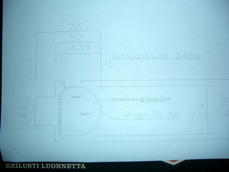

« Vastaus #36 : 18.09.2015 kello on 18:32 »
liitteen tarkistus:DCTO1AIN.DWG (4591 Bytes)
Ohessa Autocad kuva, paremmin piirustusmuodossa, tulostettuna.
Siinä on hieman sekaisin G-koodilaskentaa jossa siis koordinaatit ovat
suoraan halkaisijamittoina, mutta tiedot myös jos haluaa
tehdä manuaalisesti. Kaikki viistopintalaskenta 0,4mm nirkonsäteelle
(jonka kompensointi oletetaan olevan päällä)
  Tuossa on valmiiksi teräasema jos haluaa tehdä kartion aloituksen
X-akselin yliajolta. (Tangentiaalinen lähtö)
Muotoviivassa on kolo jota varmaan on miellyttävämpi manuaalisorville,
 siinä on siis Z-akselin yliajo mutta nirkko pitää olla sitten
pieni. (katkaisuterä?)
Jaahas, DWG:tä ei sitten hyväksytty liitteeksi.....

    Liitteen tarkistustiedot:DCTO1AIN.pdf (14 044 tavua)
                             bb.pdf (72 890tavua)
    Nimimerkki Hapero teki taas PDF-käännöksen Autocad-kuvasta ja vielä hieman
    enemmänkin. Oikein 3D kuvannon.... Kyllä pitäisi itsekin ehtiä opetella tuota
    FreeCAD:n käyttöä. Olisi moneen tarpeeseen.
      Eipä tuosta paperitulosteesta ottamastani valokuvasta paljoa selvää
    tainnut saada, nyt lienee aika tarkentaa ajatuksiani tuon nappulan muodoista.
    Kytkentaholkin kolo on tehty jonkinlaisella jyrsinpäällä, kärki lienee kartio
    jos työstöliike on ollut suoraviivainen kuten oletan. Se ei siis ole alkuunkaan
    pallopinta. Sen kyljille yritin sovittaa kulmamittaa mutta kovin suurpiirteiseksihän
    se jäi, 30ast. holkin sisäpintaa vasten olin saavinani tulokseksi. Se on tietysti
    kolmiulotteinen muoto mutta lähelle samaa kulmaa järkeilin tuon nastan pääkartion.
      Miksi ei siis vain kopio alkuperäisen kuulan pinnasta..?
    Ensiksi, tuo kuulahan käyttäytyy niin että kun se kerran on lähtenyt painumaan niin
    sen sivuvoima nopeasti lopahtaa. Se riittää kyllä tekemään tehtävänsä silloin kun
    kytkentäliike tapahtuu normaalilla, yhtenäisellä tavalla. Ehkäpä olette joskus
    törmänneet siihen että jos vaihdevipua on tullut käsiteltyä epämääräisen huolimattomasti
    ja siirtoliike on keskeytynyt, ottanut hieman takaisin ja sitten jatkunut käymättä
    kunnolla vapaa-asennossa niin synkronointi saattaa epäonnistua eli vaihteisto "rasahtaa".
    Kytkentäholkin liikahdettua takaisin hieman ennen nopeuksien tasaantumista synkronirengas
    vapautuu holkin hampaitten kärkien viistopintojen paineesta ja jos esiohjauspalan paine
    ei varmista kartiokosketusta niin sykronirengas saatta lipsahtaa läpimenoasemaan vaikka
    rattailla on nopeuseroa. Se siis sallii kytkentäholkin edetä kun se onkin uudestaan
    etenemässä. Tästä syystä optimaalinen esiohjauspalan mekanismi olisi sellainen joka pitää
    pienen esivoiman vapaa-asennosta aina kytkeytymisen loppuun saakka, myös silloin kun holkki
    on vetäytymässä. Pantuani merkille että tämä Ducaton vaihteisto on jo "luonnostaan" hieman
    suurpiirteinen ja edellyttaa tasaisesti etenevää siirtoliikettä ajattelin yrittää saada
    ohjausnastan sivuvoimasta mahdollisimman laaja-alaisen. Kuulahan on tuossa suhteessa
    mahdollisimman epäideaali.
      Sitten toiseksi, kuulahan voi pyörähtää menemättä väärään asentoon ja toimii
    siis näin laakerimaisesti. Nythän tämä etu joka tapauksessa menetetään joten siitäkään
    ei koidu aihetta kopioida kuulan muotoa.
      Tästä tullaankin sitten siihen, toivottavasti aiheettomaan pelkooni, että tuo
    nasta yrittää kääntyä vinoon ja kiilautua. Tässä on kiusallinen kompromissin paikka:
    liian pienet välykset voivat aiheuttaa kiilaantumista jos esiohjauspalan alkuperäinen
    kanava ja myöhemmin lisätty avarrus eivät osu samaan linjaan. (2) Toisaalta liian suuri
    välys antaa myös nastalle enemmän vapautta kiepsahtaa vinoon. Pituuden lisäyksestä
    muistettakoon se seikka että sivuliikkeen takia jousen tilaa sivusuunnassa ei saa noin
    vaan käyttää muihin tarkoituksiin eli jousta ei voi laittaa porareikään. Tästä syystä
     nasta on melko lyhyt. (1)
    Miksi sitten jousen kohdistin on noin lyhyt...? Se johtuu siitä että sivuliikkeen takia
    jousi on aina kääntämässä nastaa vinoon ja vielä samaan suuntaa kuin kytkentäholkki
    sitä työntää, ei siis edesauteta kiilaantumista jousella. Samasta syystä kohdistin on
    kapeampi kuin jousi on sisähalkaisijaltaan .
      Nastalle olisi varmaan hyväksi olla kosketuspinnoiltaan mahdollisimman sileä.
    Siihen tietysti törmätään että esiohjauspalan avartaminen poralla jättää karkean pinnan.
    Jos päädytään siihen että esiohjauspaloja avarretaan jyrsinkoneessa niin silloin se
    tehdään otsajyrsitapilla, jigissä ja pintakin saadaan paremmaksi. Nastan pysäytysolake
    on nyt suunniteltu vastaamaan tavallisen poran 60ast. kärkikulmaa mutta tuossa tapauksessa
    se kannattanee muuttaa suoraksi.
      Kytkentäholkeissa on nyttemmin myös reunoissa viisteet kuulien kohdalla.
    Kannattaa katsoa että sellaiset löytyy ja tarvittaessa tehdä ne. Nastan tarkoitushan
    on sallia holkin poistuminen sen päältä ja paluu takaisin. Viiste tehnee siitä täydellisen
    sulavan liikkeen joten se kannattaa tehdä vanhempiinkin holkkeihin.
    @pp-96: Onko sulla tarvittavat osat kokeilla nastan toimivuutta saman tien?
      Armollista tässä lienee se että kytkentäholkki liikkuessaan työntelee nastaa
    eri suuntiin joten yksittäinen jumitus vapautunee itsestään.
    (1) Ensimmäinen ajatukseni olikin "sulkapallomainen" nasta jonka helma loppuu ennen
    esiohjauspalan kanavan isoa päätä. Se ottaisi suuntauksensa pidemmältä matkalta, jättäisi
    jouselle sivuliikevaran eikä edes vaatisi palaan muutoksia. Se siis käyttäisi palan omaa
    kartiota pysäytysolakkeenaan . Se olisi tietysti mutkikkaampi tehdä eli se sorvattaisiinkin
    "häntäpää edellä" (tai käännettäisiin välillä) ja on siinä muutakin huomioitavaa.
     Tuo tämänhetkinen versio on automaattikoneelle otollisempi jos vaan osoittautuu toimivaksi.
    (2) Tässähän oli lähtökohtana se että olakkeen avarruksen voisi tehdä kuka vaan "kotitalous"
    vehkeillään. Jos esiohjauspala avarretaan työstökonetarkkuude lla niin välystä voisi pienentää.
    • Viimeksi paikalla:26.07.2018 kello on 06:56
    Vs: Remonttikuvia Ducato voimansiirto
