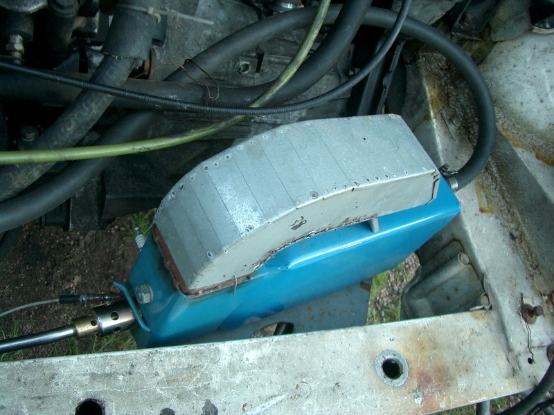

Tämännäköinen vempele pitää huolen siitä ettei hammashihnakäyttöis tä
jakopäätä tarvitse milloinkaan pyörittää kylmänä. Eikä sitten moottoria
muutenkaan. Sähkölämmitintä mulla ei moottorissa olekaan. Tuo Riikosen
poltin on muuten täydellisen tuulivarma, uusintasytytyksiä ei ole tullut
milloinkaan. Liekkikin on mielestäni varsin sopiva auton 30mBar:lla mikä
on ällistyttävää kun poltin on suunniteltu alueelle jostain aina 2Bar:iin
saakka.

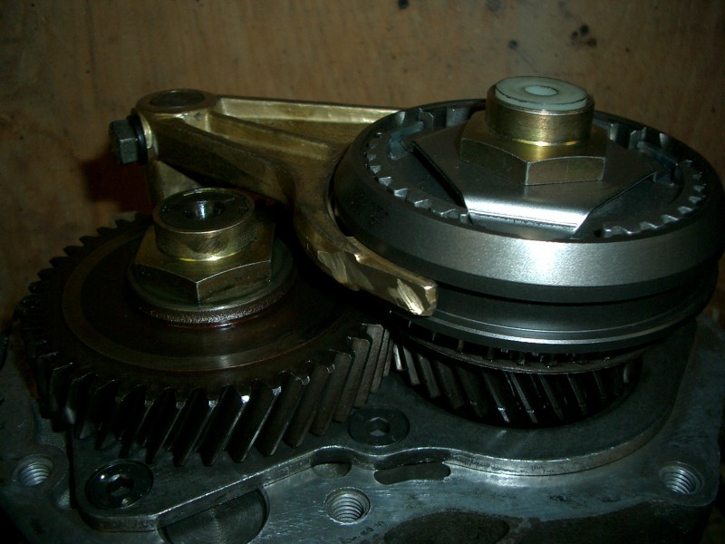

    Viitosen kuulasynkronointila itteen kuulien sijaintiin.  Sinulla on kuvan perusteella (ura hammastuksessa) 2 mm kavennettu viitosen ratas.  Onhan nyt siihen kuuluva holkkikin kavennettua mallia, onhan.  Jos ei olisi, selittäisi se miksi kytkentäratas jää liian kauas eteen ja kykentäholkki joutuu liukumaan liian pitkälle ja paljastamaan kuulat.
    Kaasulämmittimestä kiinnostaisi kuulla enemmänkin.
    Joissain vuosimalleissa ne rattaat oli kauhian kapeat. Ei kai nyt ole tullut vääriä rattaita?  ( Juu, en minä tiedä sopiiko ne edes ristiin...)
    Vs: Remonttikuvia Ducato voimansiirto
    « Vastaus #21 : 20.09.2014 kello on 20:32 »
    Edellinen viitosvaihdetta koskeva kommenttini perustuu näihin korjaamokirjan piirroksiin, itse ei ole vielä tarvinnut korjata.
    Terve! Rekisteröidy ihmeessä, kun vieraan viestit pitää aina valvojien erikseen hyväksyä voi olla viivettä ennenkuin ne näkyy. ;)
    « Vastaus #22 : 22.09.2014 kello on 03:31 »
    - Kyllä on molemmat kavennettuja, ellei olisi niin ratashan "leijailisi" tuon kaksi milliä
     holkin päällä sinne tänne ja kiristysmutterikaan ei pääsisi aivan paikalleen.
    - Eräs asia mitä tuosta kuvasta ei heti huomaisi on se että synkronirengaskin jäisi omituiseen
     "väljään" tilaan, eli miten tuon nyt sanoisi. Esiohjauspalan liikevara tuskin riittäisi
     kaksi milliä liian kaukana olevalle synkronirenkaalle jolloin kytkentäholkki tavoittaisi
     synkronirenkaan sattumanvaraisessa asennossa. (Esiohjaupalojahan, ja niitten tiloja keskiö-
     kappaleessa on kolmessa kohtaa eikä tuo piirros oikeasti kuvaa sen kohdan leikkausta. Ei
     siitäkään huolimatta että siihen on piirretty jousi ja kuula. Jos siis joku ihmettelee miksei
     synkronilaitteesta saa mitään selkoa niin ei huolta, en minäkään saisi.)
    - Tuossa aiemmin on kuva jossa viitonen on kytkeytyneenä ja siinä näkyy miten kytkentäholkki
     paljastaa kuulat noin puoliväliin saakka. Kytkentäholkki pysähtyy rattaan ja kytkentähampaiden
     välissä olevaan erotinlevyyn (joka sekin piirroksesta puuttuu vaikka se näkyisi kaikissa
     leikkaustasoissa) joten siihen asentoon ei siirtomekanismi eikä sen kuluminen tai säädöt voi
     vaikuttaa. Jos tuossa tilanteessa ratas olisi päässyt pakenemaan kaksi milliä niin kuulat
     olisivat tietysti karanneet jo verstaan lattialle. Ongelma onkin kytkentäholkin asema
     (ja asentovirheet) kun se liikkuu viitoselta poispäin eli pakille. Silloin kuulat karkaavat
     viitosen rattaan puolelta kuten nytkin kävi.
    - Eräs asia jota en ole tajunnut on tuo toisiolaakeroinnin tiivistys vieläpä molemmin
     puolin. Keksiikö joku sille tarkoituksen....?
    - Nelivaihteista rakennetta en olekaan nähnyt mutta kuvassa näkyy tavattoman matala ensiöakselin
     kiristysmutteri. Siinä täytynee olla jokin erilainen lukitustapa.....?
    - Ehkä laitan kaasulämmittimestä enemmän johonkin muualle. Onhan se remonttikuva mutta
     täällä keskustelu karkaa kovin herkästi aivan uusiin sfääreihin. Mulla on myös
     (paljon)vanhemmassa kopissa vastaava lämmitin joten laitan siitäkin sitten samalla.
    - Niin, tässähän ei ole tullut mitään rattaita eikä siltä osin ole mitään muuttunut.
    - Tamgearsilta kerrottiin että seuraavassa sukupolvessa osissa on paljon pieniä mittamuutoksia
     vaikka rakenne on suurimmalta osaltaan sama. Se tuli esille kun tarvitsin uuden toisioakselin.
     Kuitenkin... myöhemminhän viitosen kytkentälaite siirtyi ensiöakselille joten ristiinsopivuus
     lienee poistunut viimeistään silloin.
    - Olisi mielenkiintoista jos joku esittelisi tuota uudempaa konstruktiota ja tuota kapean
     rattaan tilannetta. Tässähän emme oikeasti edes puhu kapeasta rattaasta vaan kokonaisuudesta
     jossa varsinainen ratas on vain osa, sehän ei toki ole 40mm:nen.

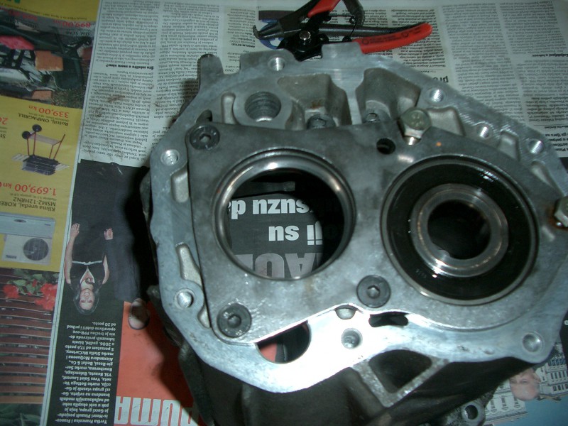

    Kuva vaihteiston päädyn laakerikannesta eli laakereitten pidätinlevystä.
    Laitoin tämän vain kun asia tuli esille toisessa ketjussa. (jota en halua
    sotkea tällä)
    "Tekniikkakeskustelu t»Matkailuautot»Aihe:Peugeot 1988 J5 vaihteistopulma"
    Tässä siis kuitenkin kaikki normaalisti, laakerit lukittuna paikalleen.
    (Ensiöakselin jakautuvasta laakerista siis vain ulkokehä nyt paikoillaan.
    Sen aukosta pilkistää vaihteen valintavivun pää)
    Ja vastaus #3:ssa näkyykin vastaavat vaihteistokuoren sisältä katsottuna.
    « Vastaus #25 : 21.08.2015 kello on 12:47 »
    Todella hyvä kuva  ja mielestäni asiantuntevasti jäsennelty. Voi himputti kun muutkin kuvaisivat enemmän ,sillä toi ainakin minua opettaa
    hahmottamaan tilanteen paremmin Thumb Thumb
    yst ter velimatti.

    Tässä kuvassa näkyy melko tarkasti rattaitten asemoinnit ja kytkentäholkki
    vapaa-asennossa. Viitosen toisioratas näkyy nyt välilevyineen. Eli kovin paljoa
    ensiöratas ei voisi tuolta nousta rusauttamatta ensin välilevyyn ja sitten
    kytkentähampaisiin. 3cm olisi jo laatikon muittenkin osien puolesta
    mahdottomuus, 3mm:ä tuntuu sekin paljolta. Tuolla toisessa ketjussa mainittu
    2,4mm taitaa pysäyttää nelosen ensiörattaan laatikon takaseinään.
       Nuo korjaamon viestit on todella niin hämäriä että tuo pitää itse käydä
    paikan päällä tutkimassa. Lukituslevy on tietenkin vioittunut mutta siinä en näe
    kovin suurta ongelmaa, ei sittenkään vaikka sellaista ei saisi varaosana tai terveenä
    käytettynä. Sitä voinee täytöshitsata ja hioa, sille riittää kun se pysäyttää laakerin.
     On luultavaa, jos noissa korjaamon lausunnoissa on mitään tolkkua, että ensiöakselin
    laakeripesä on väljiintynyt. Mutta onko liikaa...? Tällähän ajettiin nelosella vielä
    hyvin joten ehkä voisi kokeilla jatkaa niin että vain laakeri uusittaisiin ja sen
    lukitus varmistettaisiin. Auto olisi pienellä kustannuksella ja nopeasti taas ajokunnossa
    ja jatkoa voisi miettiä ja päättää myöhemmin. Viitosella ajettavaahan näistä ei kuitenkaan
    saa millään kohtuullisella keinolla. (1) Jos sitten laakeripesä on niin pahasti vioittunut
    että noilla kuorilla ei enään aiota jatkaa niin lukituslevyä voinee lankahitsillä ja
    hiomakoneella nopeasti "kohentaa" sen verran että auto on oman moottorinsa voimin
    liikuteltavissa. Tämä siis jos sen ei haluta jäävän korjaamolle jatkoa odottamaan.
      Irronnut ratas on niinikään käsittämätön kun viitonen veti vielä, vaikkakin
    ääntäen. Mullahan oli jo autoa ostaessa viitonen lakannut vetämästä koska kytkentäkeskiön
    uritus akseliin oli pettänyt. Se oli jossain mielessä onni onnettomuudessa koska myös
    kytkentäuritus oli jo pitkälle kulunut (kuvat aiemmin). Tamgearsilta kerrottiin että niistä
    irtoilee myös palasia vaurion loppuvaiheessa mikä varmaankin olisi ollut myös oman
    laatikkoni kohtalo. Nuo palaset joutuvat helposti rattaitten väliin ja silloin vaurio onkin
    jo laajempi.
       Tässä on nyt kuitenkin niin epäselvät perustiedot tilanteesta että tämän
    pidemmälle tuskin kannattaa järkeillä vielä. Tulevana päivänähän saataneen parempaa tietoa
    asiasta ja sitten voi arvioida löydöksiä. Riippumatta niistä sanoisin että ota heti talteen
    viitosen kytkentäosat, siis kytkentäholkki, siirtohaarukka ja sen kiinnitysruuvi, lisaksi
    kuulat, jouset ja synkronoinnin esiohjauspalat, kolme kappaletta kutakin. Kun sulla on kuulat
    ja niitten paininjouset kädessäsi niin tiedät etteivät ne seikkaile laatikon sisällä. Kun
    siirtohaarukan ruuvi on irrotettu niin siirtohaarukka tulee ulos kytkentäholkki mukanaan.
    Siinä vaiheessa kuulat ja jouset purkautuvat kanavistaan joten niitten kohdat on peitettävä
    kädellä että ne saa napatuksi. Jos korjaamo on jo tehnyt tämän niin kysy onko kuulat tallessa.
    Lisäksi, yritä saada mitta-arvo ensiöakselin radiaaliliikkeestä toisioakseliin suuntautuvalla
    linjalla. (siis akseleitten välinen etäisyysheitto) Oikeastaan laakerikehän vastaava liike olisi
    se tärkeä mutta jos laakeri on vioittunut niin sitä ei ehkä helposti saa erikseen mitattua.
    Ja vielä... ota kamera mukaan. Mieluusti kokeile etukäteen miten saa parhaiten tarkkoja lähikuvia.
    (1) Mulla on tähän joukko ideoita joihin palannen myöhemmin. Ne ovat lopullisessa muodossaan
