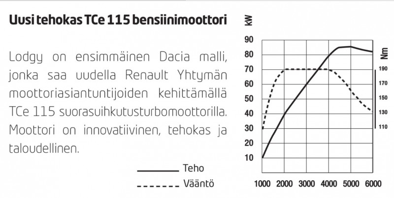

    Mutta menkäämme takaisin ruotuun eli noihin pikkuturboihin, vaimon Dacian 1.2 TCe tuottaa huikeat 190 Nm ja antaa 85 kW tehoa, kyllä sillä n. 1400 kiloinen tila-auto liikahtaa vallan mainiosti, ainakin näin ilman vaunun vetoa ajatellen. Toki jos kierrosten antaa tippua alle tuhannen kierroksen niin silloin tuon massan huomaa suhteessa moottorin kokoon nähden mutta kieltämättä, -96 vuosimallin vapari kahden litran 900:nen Saab tuntui...jos ei nyt nuhaisemmalta niin ei ainakaan yhtään tehokkaammaltakaan. .on se siihen verrattuna aika peli, tuo 1.2 TCe moottori siis.

    Eikös tuokin siirry laskevalle käyrälle jo 2500rpm jälkeen? Maksimi vääntöalueestahan tuossa aiemmin oli kyse. Volvossa näköjään väännöt ainakin tuon kuvajaisen perusteella pysyy hyvällä tasolla kuitenkin.

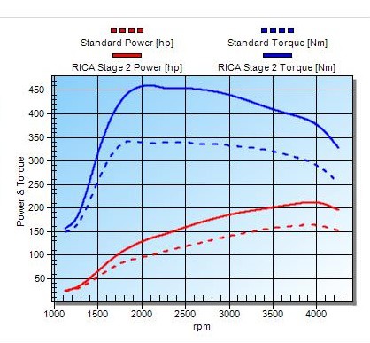

     miten kv:n dynolappu?  Onko tuo softapajan valmistuloste (miltä tosiaan näyttää) vaiko oikeasti ajettu rullilta ulos?
    On meinaan tuo "vakiokäyrä" melkolailla tasainen ollakseen jotakin muuta kuin tehtaan ilmoittama.
