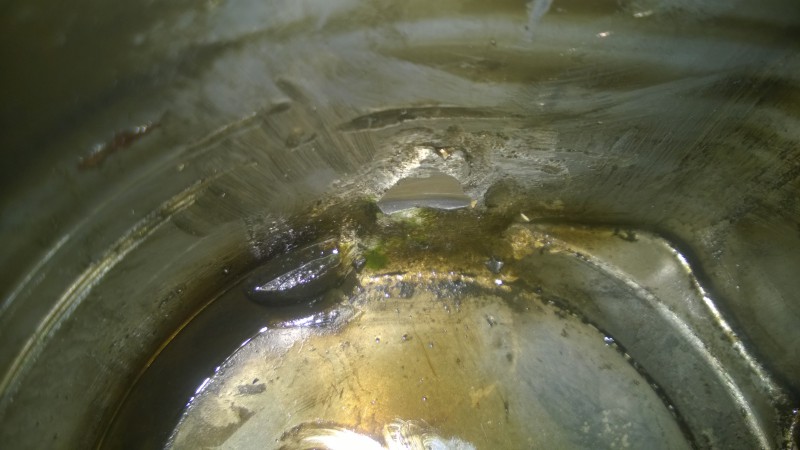

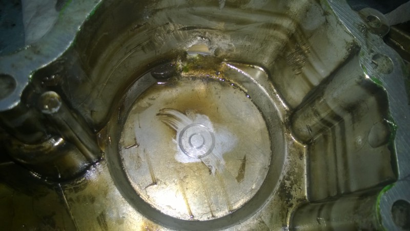

Kiitos kuvista, nyt sain siltäosin "mielenrauhan", sillä tuo  eka kuva näytti niin oudolta etten sitä tunnistanut, kai jokin linssijuttu.
  Sitten kun vielä katsoin tamgearsin varaosakuvaa,niin siinä on kopassa  kyhmy ulkopuolella. Tuo kuvastohan on tosin piirros eikä siltäosin vastaa todellisuutta. Lisäksi ajattelin ,että tuossahan voisi olla eräs parannuskeino laatikon luotettavuuteen,ei niin fiksu, mutta kumminkin.

Katottiin Röllin kans tuo mun laatikko ja diagnoosi oli että sivuakselin päässä oleva mutteri on jostain syystä auennut hieman ja akselilla oleva vaihtajan rengas oli päässy"sorvaamaan" vitosen kopaassa olevaa paikkuu jälkeä...kopassa on ollu joskus puolen nyrkin kokonen reikä joka on hitsattu mutta sisäpuolta ei oo "siivottu"...onneksi, koska jos se olis niin ääni oli kuulunu tod. näk. liian myöhään.

Tuo diagnoosi on järkeenkäypä,eli  ulostyöntynyt mutteri olisi tehnyt kopan keskelle hankaus jäljen,eikä varsinainen akselin pää. Onhan siellä akselin päässä lisäksi muovitulppa.
  Nyt jos mutterin kokeeksi kevyesti kiristää niin sen korkeus pitäisi olla kutakuin akselin pään tasolla.Mikäli mutteri menee syvemmälle ennenkuin klappi loppuu,voisi epäillä muutakin rikkoutuneen.  Tämä on vain karkea varmistus, että asia ok .( Mutterin korkeuden suhteessa akselin päähän olen tehnyt valokuvista, joten se siitä tarkkuudesta.)

muute hyvä diaknoosi mutta ratas ei yllä noin syvälle koppan .. sinne on täytynyt ottaa kytkentä rengas tai jotain...
ei pitäs itekkää luottaa eka silmäyksellä tuotettuun tulokseen mutt täss tapauksessa saattaa olla korjaus toimen pide sama mikä alkuun tuntu sopivalta...
jotain on liikkunut mutta tänään kasattuna ei missään ylimääräisiä välyksiä ottaen lootan iän huomioon, must tuntuu ett mutteri on ollut löysäll.. ja toi kiillotus jälki onn aika normaali ei juuri pykälää ja nailon holkki sulamaton...

-Tuossa kopan sisäkuvassa näyttäisi kulumajäljen reuna loppuvan kohtisuorasti sikäli kuin
 sen kuvasta hahmotan. Se ihmetyttää siksi että viitosen kytkentäholkki on ulkosyrjältään
 kartio. Miksi siis sen jälki ei olisi.

- Päätykotelossahan ei ole kohdistimia joten olisiko aihetta laittaa pakki päälle ja
 tunnustella mikä siellä koskettaa (jos mikään). Varmentaa vaikka väriliidulla kosketus?
 Tai sinitarralla välys? (sekä löysätylle mutterille että kytkentäholkille)

Avasin tänään laatikon päädyn ja voi kaikki tuntemani kirosanat ja tuntemattomat päälle. Paketista oli molemmat mutterit ja siirtäjän ruuvi irti. Siirtäjän ruuvin sai sormin pois, ensiö akseli mutteri oli pyörinyt noin 3-4 mm irti mahdollistaen akselin päittäisliikken saman verran. Ihmettelinkin kun ykkönen ei pysynyt lopussa päällä kun vetossa. Edellisen kasaajan aikaan saannoksia, epäilinkin tätä kun kaikki muutkin ruuvit ja pultit oli aika kevyesti kiristetty.
Viitosen synkro oli päässyt heilumaan liian laajasti, jousia ja kuulia puuttui. Lisäksi kytkinrattaan ja hammaspyörän välinen levy oli mennyt vaihtokuntoon, saaneeko mistään uutta. Hammaspyörät oli muutoin ehjät. Ensiö akselin laakerin häkki oli katkennut ja laakeri tuli hammaspyörän mukana pois.
