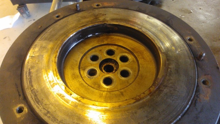

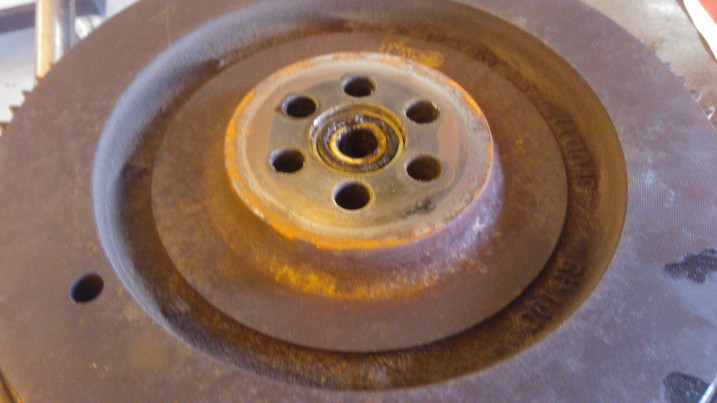

    Sitä vaan ihmettelin että miten se koppa oli niin totaalisen märkä. Olis pitäny ottaa siitäki kuva. Tässä kuvat vauhtipyörästä joka kertoilee että vuoto on ehkä ollu laatikon puolella.

    Kait vaihteiston laakerointiin kuuluu myös kytkimelle menevän akselin laakerointi ?? Onhan se kiinni laatikossa.!
    Onkohan ehjä stefa rikottu kun on kasattu ei meinaan paljo tartte  pooreilla hipasta kun vuotaa,jos ei käytetä asennusholkkia.
    Jos on vuotanu jo ennen kun on irroitettu olisi pitänyt kyllä ilmoittaa  tai jos ei tavoiteta niin vaihtaa heti uusi stefa ei maksa nimittäin montaa euroa. Kunnon korjaamo vaihtaa kaikki stefat jos tekee laakeroinnin.
