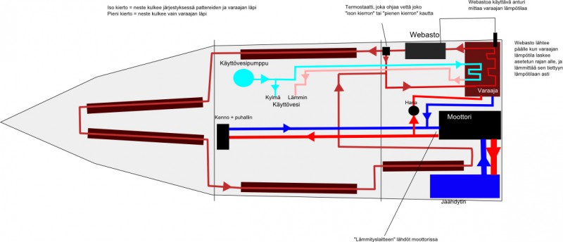

Onkos tässä mitään järkeä :)
Tuossa siis kaksi nestekiertoa.
1. Webaston  kierto:
Webasto kierrättää vettä lämminvesivaraajan ja glykolivaraajan kautta, sekä huonetermostaatin ohjaamana tarvittaessa pattereissa.
Webaston ohjaus glykolivaraajan lämpötilan mukaan. Kun Webasto ei pyöri, nestettä kierrätetään pattereissa/lämminvesivaraajassa erillisellä kiertovesipumpulla, kunnes glykolivaraajan lämpötila laskee tarpeeksi ja Webasto lähtee taas päälle.
2. Moottorin kierto
Moottorin lämmityslaitteen lähdöstä tuleva neste kiertää kennon ja lämminvesivaraajass a olevan kierukan kautta. Lisäksi glykolivaraaja on samaa nestettä moottorin kierron kanssa, eli hanan ollessa auki, moottori lämmittää myös glykolivaraajaa.
Myös lämminvesivaraajaa ennen on hana, eli se voidaan eristää pois moottorin kierrosta. Tämä siksi ettei lämpö karkaa moottorin ollessa kylmä.
Mahdolliset edut:
- webasto lämmittää patterit nopeasti tarvittaessa.
- glykolivaraaja varaa lämpöä ja tasoittaa webaston käyttöä.
- molempia varaajia voidaan lämmittää joko sekä webastolla että moottorilla, tai jommalla kummalla erikseen.
- jos varaajia lämmitetään webastolla, voidaan silti pitää patterit pois kierrosta
  • Viimeksi paikalla: 5.09.2017 kello on 23:55

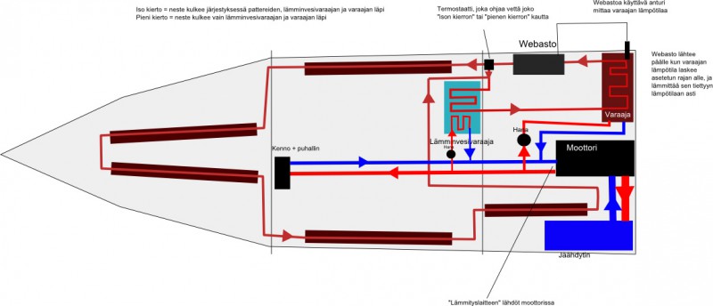

Pieni yksinkertaistus vielä, eli jos lämmittäisikin tuon käyttöveden tuolla glykolivaraajassa, ja jättäisi varsinaisen lämminvesivaraajan pois kokonaan.

Laiska kun oon, en jaksa ruveta lukeen vanhoi viestei, Eikös sulle pitänyt tulla 230V jännitteellä oleva lämpövastus tuohon järjestelmään kun maasähköä kun on saatavissa lämmität sillä ?
Tuleeko vastus tuohon käyttövesisäiliöön vai varaajaan vai kumpaankin ?
MUTTA ........
Jos Weba lämmittäisi yksistään varaajaa ? ( Eikä patterikiertoa ja sen perästä vasta varaajaa ) Kuten mahdollinen 230V vastuskin.  Varaajan yläosassa olisi lämminvesikierukka käyttövedelle kuten tuossa jälkimmäisessä vaihtoehdossa olet piirtänytkin  ja suntilla ( kolmitieventtiilill ä ) ajetaan patterikiertoon sopivan lämpöistä liuosta, suntti toimisi samalla termostaattina ?
Jos Weba lämmittää yksinomaa varaajaa, käy Weba harvemmin ja pidempiä käyntijaksoja. Ottais liuoksen varaajan alalaidasta ja palauttaisi liuoksen varaajan ylälaitaan. Weban säätö isolla lämpötilaerolla, esim. käyntiin 40 astetta ja sammuu 85 astetta SIIS esim.
Yksinkertaistas järjestelmää . . .
Kymysyksiä/mietintämyssyyn taravaa, harkiheha ennenkuin totteutat . . .
« Viimeksi muokattu: 6.05.2014 kello on 20:57 »
Vs: Veneen lämmityksestä
« Vastaus #41 : 6.05.2014 kello on 21:20 »
Itse en jaksaisi tehdä noin vaikeasti.
Toki vene ja auto on kaksi aivan eri asiaa ja omaansa kun tekee niin sen voi tehdä ihan just niinku haluaa.
Omassa käytössä olen ollut tyytyväinen omaan järjestelyyn; eberi lämmittää suoraan pattereita. Patterilinjassa on ensimmäisenä lämmönvaihdin jolla tehdään lämmin käyttövesi.
Käytännössä sitä patterien lämpenemistä ei huomaa ainakaan autossa suihkussa käymisen aikana, toi lämmönvaihdin kun imee hyvin lämmön patterien vedestä.
On mulla ilmawebakin, lähinnä hätävarana. Lämmittäähän se nopeasti verrattuna vesikiertoiseen mutta en pidä yhtään siitä vedontunteesta joka sen kaverina tulee.

Kiitos vastauksista, kaikki ajatukset ovat tervetulleita! :)
Vastus tullee tuohon varaajaan.  Eli sillä pystyy sitten maasähköllä "lataamaan" lämpöä järjestelmään.
Tuota pyörittelinkin mielessäni, eli jos kääntäisi tuon varaajan niinpäin, että sen sisältö olisi Webaston nestekierrossa, ja varaajassa olisi kierukka sekä lämpimälle vedelle, että moottorin nestekierrolle.
Eli sama järjestelmä, mutta vaihdettaisiin varaaja moottorin kierrosta webaston kierron puolelle. Ajoitko tätä takaa? Silloinhan tosiaan webasto lämmittää vain varaajaa jos tuo termostaatti on kiinni ( eli ohjaa kierron ohi pattereiden ).
Juurikin tämä on tavoitteena :)
