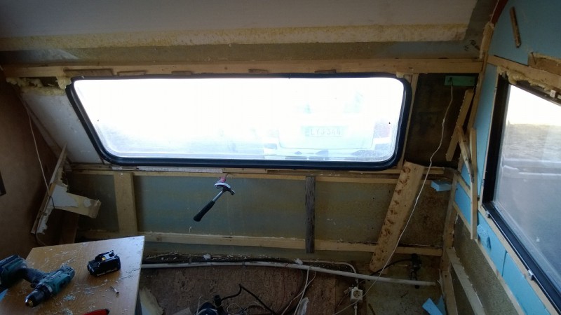

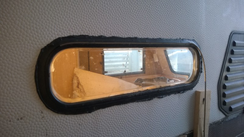

Pienen paussin jälkeen pääsi jälleen vaunun kimppuun.. Ikkuna löytyi keittiöön lopulta lähikunnasta ja se ongelma pois päiväjärjestyksestä . Suurin ongelma oli löytää butyylimassaa normaali rautakaupasta, läpi tuli kahlattua Kempeleen Ojanrauta, Kaakkurin Bauhaus, Väilivainion k-rauta jne... lopulta massaa löytyi hyllystä Kärkkäiseltä muiden ostosten yhteydessä, siitä ropsit kyseiselle kaupalle. Hintakin oli pari euroa halvempi/tuubi kun k-raudasta tilatut. Edistymisestä pari kuvaa.. Uutta rimaa saatu vanhan tilalle ja hikinen nurkkarima vaihtui uuteen. Tuli siinä ehkä ahnehdittua että purin koko riman pois kerralla. Oli hankala saada uusi paikalleen yksin, piti hälyttää vaimo apukäsiksi sen ajaksi että sai ruuvattua puut kiinni. Kaarevat puuosat tein vanhasta pöytälevystä kuviosahalla, vanhat kaaret lähti onneksi sen verran ehyenä että sai hyvät mallit. Uusi ikkuna saatiin paikalleen, kauheeta sotkua kyllä tuo butyylimassan kanssa tolskaus, vinkkejä millä puhtaaksi? :D

Itse liottelin ihan tärpätillä ylimääräiset massat pois. Rättiä ja riepua menöö....
Et sitten hoksannut käydä Motonet.ssä? :) Itse kävin eilen ostoksilla ja mukaan jäi sika lastomeria(710) jokunen tuubi ja hyllyyn jäikin vielä, eli en ostanut kaikkia. Hinta oli alle seitsemän eskoa.

Ylimääräiset butymassapurseet saa kätevästi poistettua päivän tai parin kuivumisen jälkeen pienen puuriman päähän tehdyllä butyylimassapalloll a. Itse teippasin puuriman päähän maalarinteipillä "pallon", jonka tahrein massalla. Alkuun laite ei oikein toiminut mutta kun siihen kertyi enemmän ja enemmän massaa ja se kuivahti, niin toimii hyvin.
Tämä kikka toimii ainakin Bostikin massalla.

Suihkuttaa pintaan esim. pinelineä ja kaapii puu tai muovi tikulla. Pesuaine estää massan kiinnittymisen uudestaan.

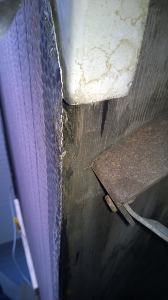

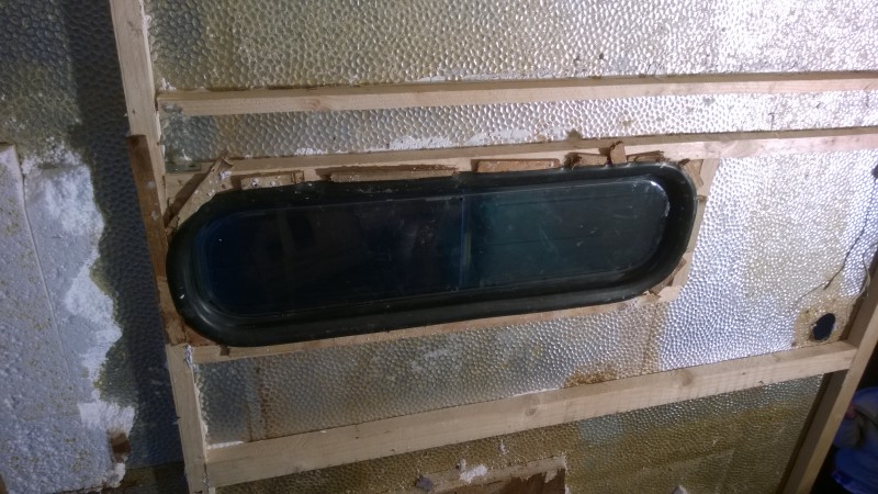

Tuli kokeiltua tuota kiillon kestopur 240 liimaa ja on kieltämättä melko epäkäytännöllinen kampe.. Pitänee käyttää kuitenkin purkki loppuun. Oikeassa etunurkassa lattiassa huomasin seinän ja lattian saumassa tehtaan jäljiltä omituisen "raon" mistä päivä paistaa pohjan läpi. Lattiavaneriin on ikäänkuin viistetty tarkoituksella tuollainen rako. Onko tämä joku kosteuden poisto reitti vai uskaltaako lyödä umpeen. Appiukon Solikassa oli samanlainen kun pohjasta kurkkasin.
Kuva raosta alhaaltapäin pohjasta..

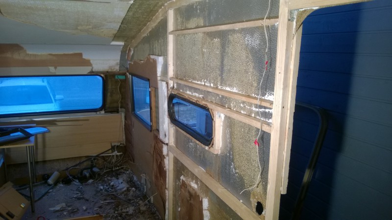

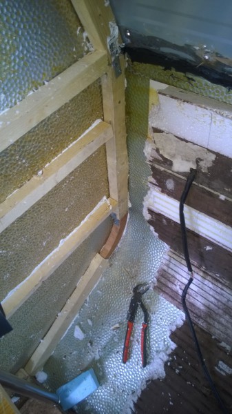

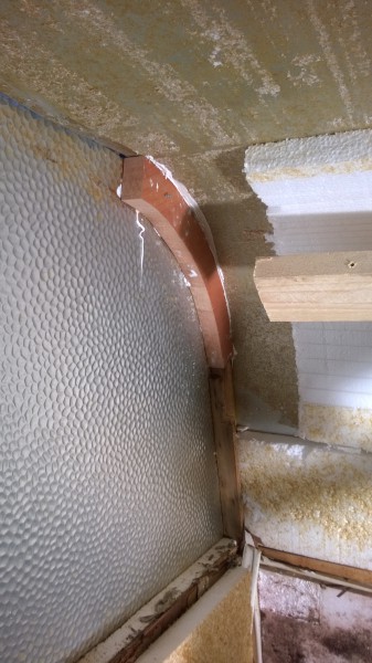

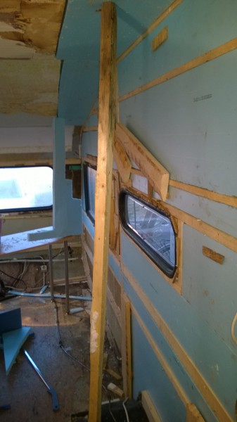

Noniin nyt on saatu projektia jatkettua taas pykälän verran. Oven puoleinen seinä käytännössä levyjä vaille valmis, muutama eristepala puuttuu jotta viimeisetkin rimat saa kuivaa liimauksessaan. Ovikin on takaisin paikallaan, asettui yllättävänkin hyvin. Keula saatu sille mallille että rimat kuivuu ja parin päivän päästä pääsee liimaamaan loput keulan eristeet. Muutama pala tuli eristettä liimattua kattoonkin niin jämäköittää vähän sitä. Perää purkaessa ei löytynyt mätää puuta juurikaan ikkunan pielinurkkaa lukuunottamatta, mutta lattian rajan eristeet olivat märät niin tuli revittyä varalta koko perä auki. Myös penkanpuolen kylki on ottanut kosteutta peränurkassa noin neliömetrin alueelta, täytyy käydä tämä seinä viimeiseksi läpi sillä wc:n ja vaatekaapin ruho on vielä paikallaan. Liimamassan menekki jopa hieman yllätti rimoja liimaillessa, tosin niiden määrässä ei ole pihistelty. Ajan saatossa sirkkelöin tulevia rimoja vielä hieman ohuemmaksi jolloin säästyy puuta ja paino pysyisi kurissa. Nyt odotellaan rauhassa että liimat kuivuu niin pääsee urakalla liimailemaan eristeitä..
Alanurkan uusi rimoitus..
Oven puolen seinää eristettynä osittain..
Keulan rimoitus kuivumassa..
Perän purkua.. Itse perä aikalailla purettukkin, yläosa jää.

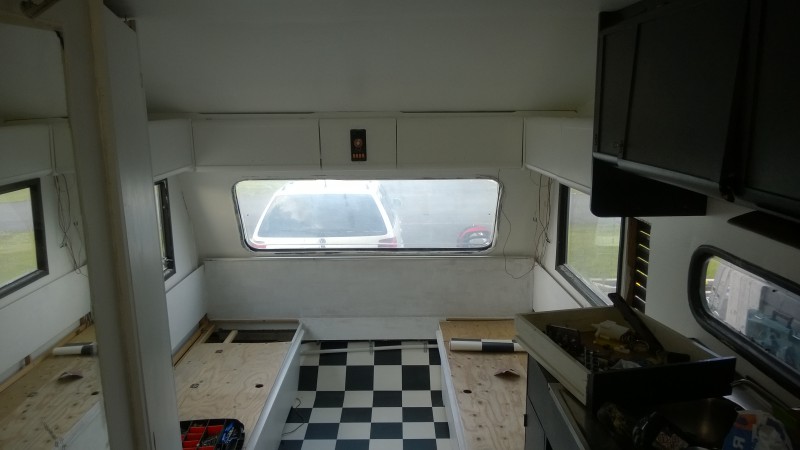

Jälleen touhuttu vaunun parissa. Matto lattiassa, kalusteet paikallaan jne.. Kuvia löytyy blogin puolelta, tässä yksi:
Budjetti on saanut ulkuperäisestä "noin 800€":sta aikalailla kyytiä, mutta jospa lopputulos miellyttää.. :) Katsastus myöskin suoritettu, yllätyksenä tuli ettei sammutinta enää katsota ollenkaan. Kuulemma uudet ohjeet sanoo että sammutin on suositus, ei pakollinen. Jarrutkin oli hyvät, kaksi poltinta piti herkistää palamaan ja aisan rasvanipat rasvata, sen verran piti leiman eteen tehdä.
