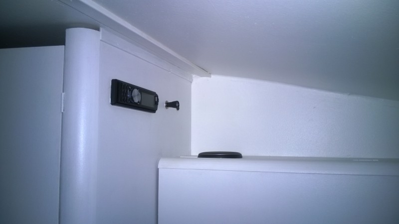

Kovalevysauma tuli lopulta peitettyä muovilistalla kun ei tahtonut olla akryyli ratkeamatta.

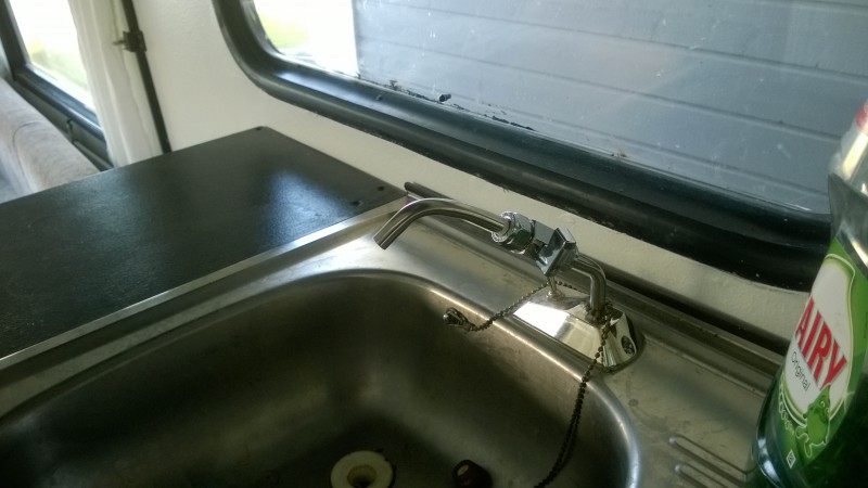

Joku kyseli tuosta hanasta jossain ketjussa. Tässä siis ratkaisu miten saa virtausta säädettyä ja liitettyä kaksi samanlaista sulutontan hanaa samaan pumppuun. LVI-tukusta putkimiehenä hain kyseiset kuulasulut. Voi löytyä normi rautakaupastakin mutta kromisena kahva voi olla hakusessa. Tämä a-collection merkkinen.
Vs: Solifer 500L -82 -korjausta
« Vastaus #46 : 1.01.2015 kello on 22:43 »
Toinen vaihto ehto mitä olen käyttänyt, työntänyt putken sisälle jonkin sopivan  muovitapin, jossa reikä porattu tai kiristänyt notkeaa putkea jollain nippusiteellä.
« Vastaus #47 : 1.01.2015 kello on 23:39 »
Yksi mahdollisuus on myös käyttää tarkoitukseen sopivaa hanaa.  Tai voihan sitä leikata vaikka kumihanskasta yhden sormen, tökkiä siihen päähän neulalla muutama reikä ja tämä sitten kiinittäen nipparilla juoksuputkeen ja (a vot ku tuli hyvä)
