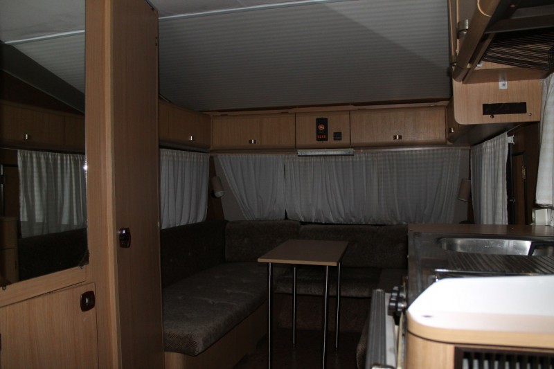

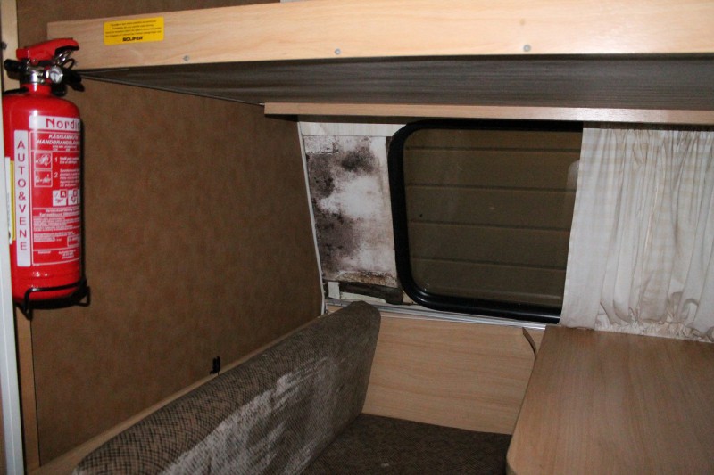

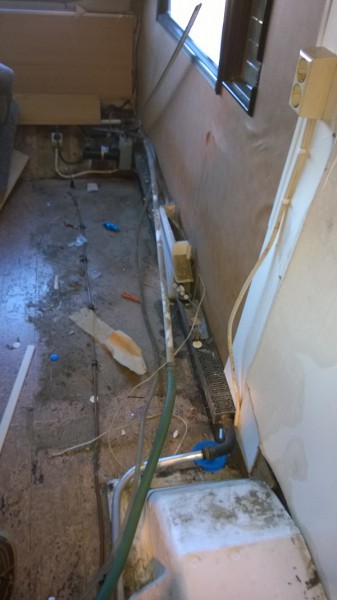

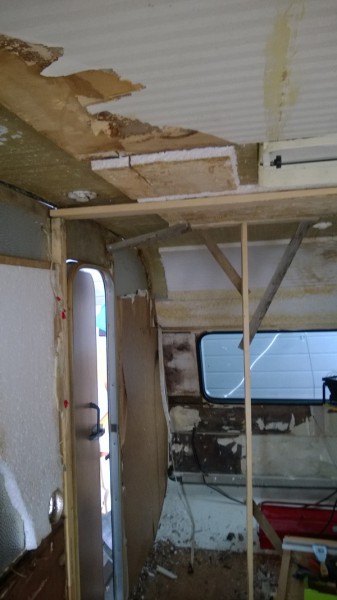

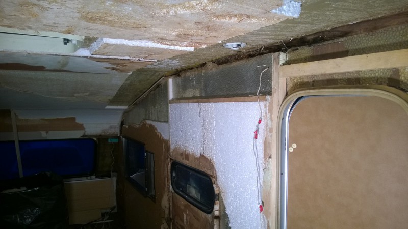

Tämmönen projekti tuli vastaan niin pakko tarttua. Laitetaan tällekkin foorumille palsta auki, varmasti paras foorumi oikeaan asiantuntevaan opastukseen. :) Projektista löytyy blogi missä kerrotaan projektin etenemisestä ja kuvia paljon. Vinkkejä otetaan kovasti vastaan. Varsinainen projektin blogi, kuvat yms. löytyy TÄÄLTÄ.
Edit: Pari kuvaa alkutilanteesta:

Onhan muuten aika märkä.. Hommaa riittää joksikin aikaa.
Kattoluukku on alunperin ollut puristusliitoksella,mitään sivuun ruuvattuja juttuja ei alunperin ole ollut.
Älä poista liikaa eristettä kerralla,sitten kun olet saanut rimoituksen kattoon ja seiniin niin voit ottaa loputkin pois. Rimat kannattaa mitoittaa siten että saat kalusteet yms. niihin kiinni,tämä tukevoittaa rakennetta. Tossa tilanteessa laittaisin itse kaikki uusiksi uretaani eristeellä kun on tukevampaa kun styroksi ja eristää lisäksi paremmin. Sopivista liimoista ja muista saat tietoa osiosta "massoista ja liimoista"
Onnea projektiin,muutaman itsekin tehnyt muttei ihan vastaavaan ole tarvinnut ryhtyä.

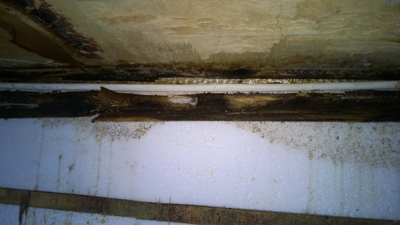

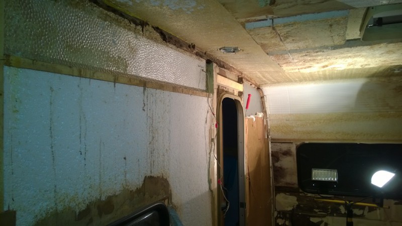

Jep, pistetään tännekkin jokunen kuva. Lukasin tuon liimoista ja massoista topicin läpi. Aika montaa mielipidettä löytyy, mutta rivien välistä voisi tulkita Sika butyylimassan toimivaksi kamppeeksi. Riittääkö tuon ulkonurkkalistan kiinnitys pelkästään butyylillä, onko tällä minkaliaset liimausvaikutukset tiivistyksen lisäksi? Ja tosiaan pitää jatkaa vaahdolla liimaukset kun loppuu tuo laattaliima. Liima ja massa -topicissa myös puhuttiin pohjusteen käytöstä liimauksissa, onko mielipiteitä vaatiiko primerin vaan meneekö vain pinnan karhennuksella? Ja em. topicista löytyikin PENOSIL Premium Polystyrol FixFoam -merkki kun aiemmin Tonylta kyselin.
Muutama kuva vaiheittain:

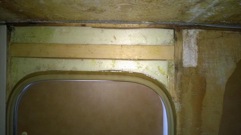

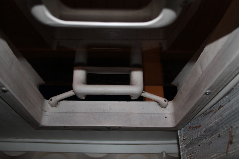

Joku joskus "korjannut". Hieman väärä paikka rimalle..

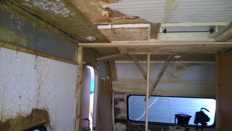

Pientä hapettumaa katossa..
« Viimeksi muokattu: 13.04.2014 kello on 11:09 »

Jep toi penosil vaahto on todettu toimivaksi. Sillä liimasin levyt ja eristeet.
Sitä listan alla olevaa kumia saat valmiiksi butyylillä vaunukorjausliikkee stä. Jos laitat vanhat niin itse laittaisin butyylillä sika tai bostik.

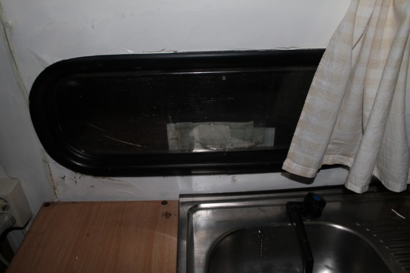

Projektiin löytyi keittiöönkin pikkuikkuna, 10cm aiempaa leveämpi mutta täytyy sovittaa paikalleen hieman modaamalla seinää.
