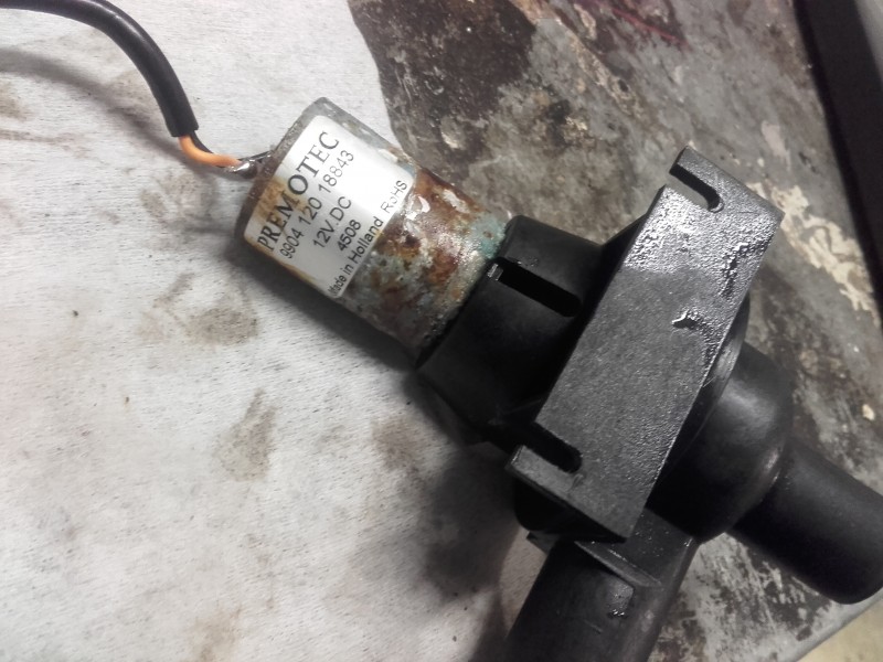

Eihän se Primuksen vika ole jos pumppu pettää. Vanhaan pumppuun voi vaihtaa moottorin. https://karavaanari.org/index.php/topic,2091.0.html

Pitää purkaa niin paljon etten ala korjailemaan vanhoja vaan uutta putkeen.. pumpun jo hain ja oletettavasti tuleva isompi virrankulutuskaan ei ole ongelma kun käyttöä on lopen tosi vähän..

Kävin pyörittämässä pumppua tallissa kun koteuduin ja eihän tuosta kuulu juuri minkäänlaista ääntä, mitä ne kaikki pelottelee noilla tarvikepumppujen meluisuudella ?  :o

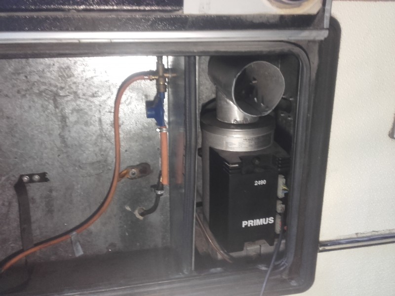

Kun meillä lämppäri menee yöllä päälle, niin käynnistymisen jälkeen ainoa ääni joka kuuluu sisälle on se kiertovesipumpun ääni.
Lämppärinä siis eberi.
Aito Bosch on hiljainen, mutta se jäljitelmä pitää aika mekkalaa, siitä on kokemusta.

Pjooh.. Lähtötilannehan on tää, pumppua ei näje eikä käsi mahu väliin että vois ees kokeilla..
Välipelli piti siis poistaa kokonaan, sen sata popniittiä jotka tehty jo autonrakennusvaihee ssa eli niitä oli kalusteiden levytysten allakin piilossa.
Nyt siellä on letkujen päässä se bossin pumppu, läträsin vaan glykolin kans niin tunteella (ei kunnollisia lukkopihtejä) että piti vähän pestä tota ympäristöä että näkee pitääkö uudet klemmarit.. Kuivakoon hetken nii tulin hermokahville ja samalla kurkkasin entistä "aitoa primuspumppua"
Mun pitää kasata tuo välipelti ja laittaa pumppu piiloon ennenku voin käynnistää koko kaasupannua.. Joten taidan aukoa komerosta paisarin ja nestesäiliön korkit ja laittaa sähköasennolla tuon pumpun pyöriin toviksi jotta ilmaantuisi. Ainakin nestettä valu putkia laitettaessa joten ei suuria ilmoja jääny  :D

Tuosta vanhasta pumpusta saa varapumpun, puhdistus ja moottorin vaihto.
Siksi siirsin pumpun sisätiloihin. Jos pumppu piiputta pakkasella puskassa, ei ole lystiä mennä sitä ulos kaivelemaan.  :D

Vaan ei tuollaista voi roiskimatta glykolia pitkin poikin vaihtaa mitenkään sisälläkään joten olkoot peltipöntössä.
Sainpahan siis lopen kamat kasaan ja ilmattuakin vaikka kauan piti lirputella ilmoja pois, puratti kalusteita että löysin korkeimman kohdan ilmaruuvin joka suostui jopa aukeamaan. Ajoin kahdesti patterit lämpimiksi ja kyllä vain parani lämpenemisnopeus huomattavasti uudella pumpulla entiseen verrattuna  Thumb
Ääntä ei kuulu yhtään enempää kuin ennenkään joten eiköhän passanne. Kalusteet kasaan vasta huomenna loppuun, ny saunaan.
