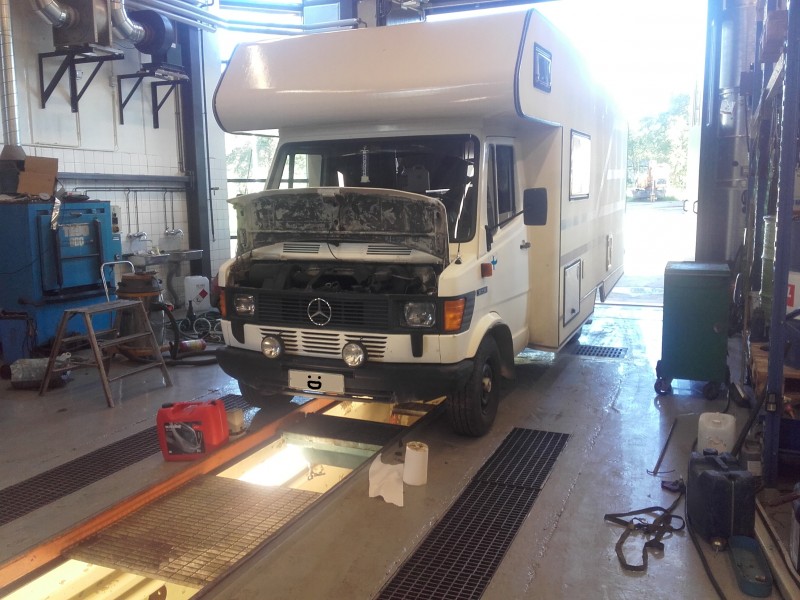

Työpaikalla vaihdoin tänään öljyn ja öljynsuotimen, aika tasan vuosi edellisestä vaihdosta ja n 7000 kilometriä. Riittäs harvempiki väli mutta tuo 10W-30 mineraali on halpaa vaihdella ja tällä kertaa lurautin Valtra Engine Oilit myllyyn  :)

    [K-18] Saatanan riimuksen paskapönttö potkin sen kohta maatakiertävälle radalle, ei yhtään reissua etteikö se vittuilis *$&#,@(@(#&
    Niin, isä saariselällä kultaa kaivamassa ja pannu keitti sekä glykolit paisarista komeron lattialla. Lähdin sitten ajeleen ja korjaamaan sitä ite eli saariselältä terveisiä samalla. Pannu syttyy mutta pumppu ei hurise eikä pyöri. Virtaa tulee boksin kylkeen eli pumpun lähtöön 12.40V mitä akussakin on. Pumppuahan en näe mitenkään kun pannu on kolosessaan paikallaan. Voiko kyseisen paskapumpun joka maksaa satasia unohtaa ja laittaa vesiletkun väliin ylemmäs järjestelmään toisen 12v pumpun ja ottaa samasta johdosta virrat ? Tosin ei sitä kutturan metsissä korjata mutta jahka auto kotiutuu.
    Niin oli se polttanu virtasulakkeen, 10a mikä syöttää koko riimusta. Meneekö sieltä jotain muutakin lämpösulakkeita tms ku pumppu ei pyöri ja pannu käy kuumana ?

    http://www.motonet.fi/fi/varaosatuote/309407/1013437?ajoneuvo=411
    Tommonen tilalle ?
    Vs: Rullamersu
    « Vastaus #373 : 7.08.2016 kello on 09:08 »
    joo tommonen kyllä toimii. Pikkasen äänekkäämpi kuin alkuperäinen. Ja taitaa siinä tehoakin olla enemmän.
    Vs: Rullamersu
    « Vastaus #374 : 7.08.2016 kello on 11:31 »
    Eihän se Primuksen vika ole jos pumppu pettää. Vanhaan pumppuun voi vaihtaa moottorin.
