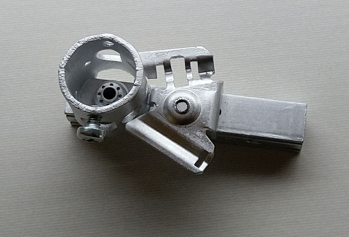

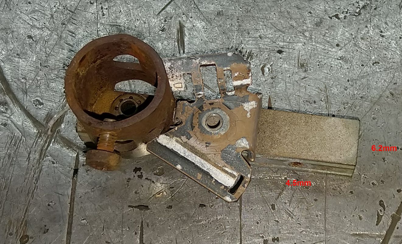

Puhdista ilmareiät 4,5 mm poralla käsin pyörittämällä ja poltinputki 6,2 mm poralla.
Jos haluat hifistellä, niin voi vielä liottaa sitruunahapossa ja maalata ulkoa ja sisältä Dinitrol 8050 alumiinimaalilla.
Sitten jos putsaus ei auta, niin liekkivahdin mittaus...
