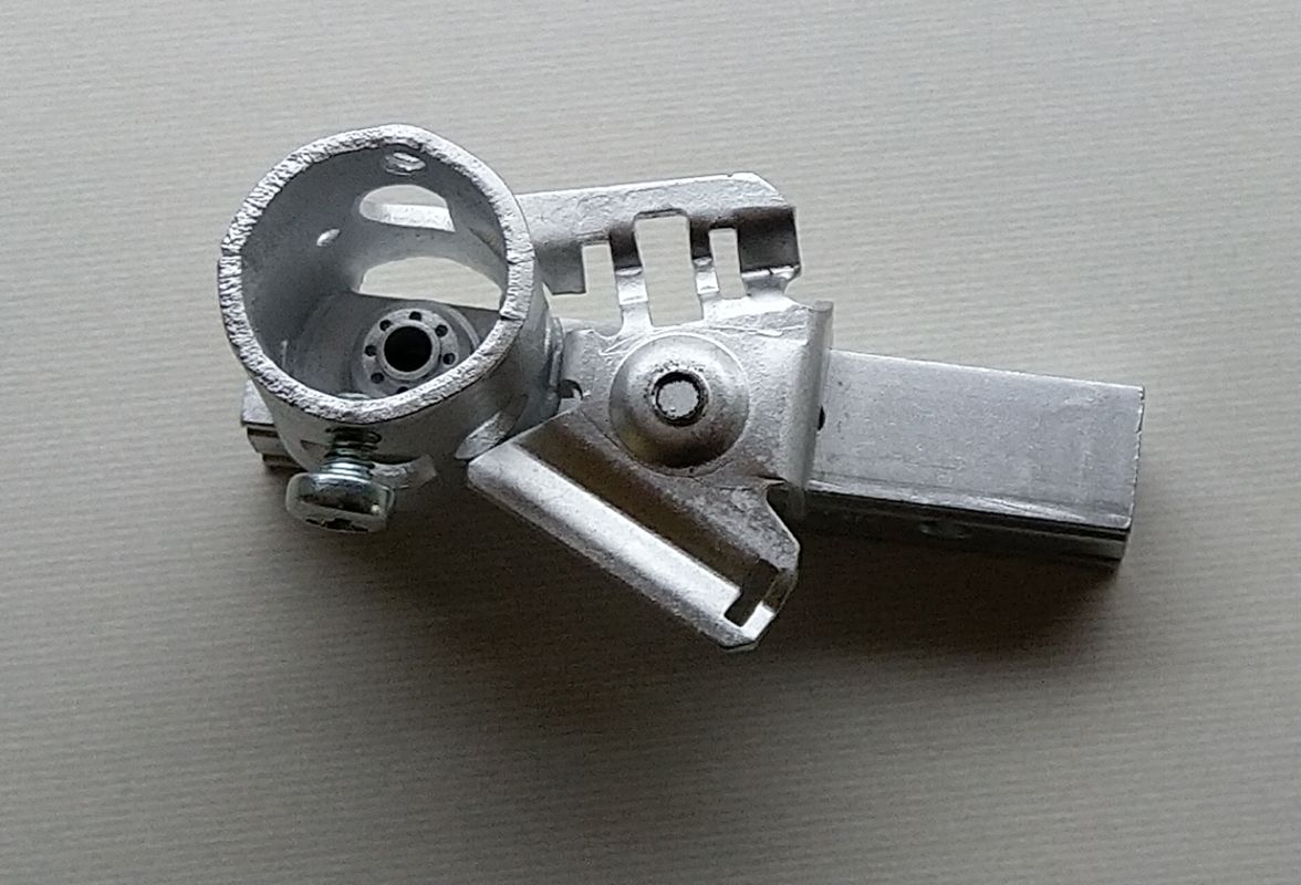

Jääkaappi (Electrolux RM-4230) toimi 6 kk sitten, mutta liekki näytti oranssilta. Nyt kun alkuviikosta tein pienen reissun, en enää saanut liekkiä jäämään palamaan. Osaako joku sanoa missä on vika. Jääkaapissa kaasupuolella on 2 nappia, tehonsäätä, jota painetaan alas liekkiä toisesta painonapista sytytettäessä. Liekki on syttyessään nyt sininen mutta sen koosta en osaa sanoa. Voisiko vika olla liekkivahdissa? Tarvitseeko se 12V jännitteen toimiakseen? Poltin oli irti ja kaikki näyttää suhteellisen puhtaalta, suuttimen reikään en uskaltanut koskea mutta puhallettaessa sieltä meni ilma läpi, tosin tosi vähän. Suutin oli kirkas ja puhdas molemmin puolin. Pari kuvaa liitteenä, jääkaapin tyyppikilpi ja poltin irrotettuna.

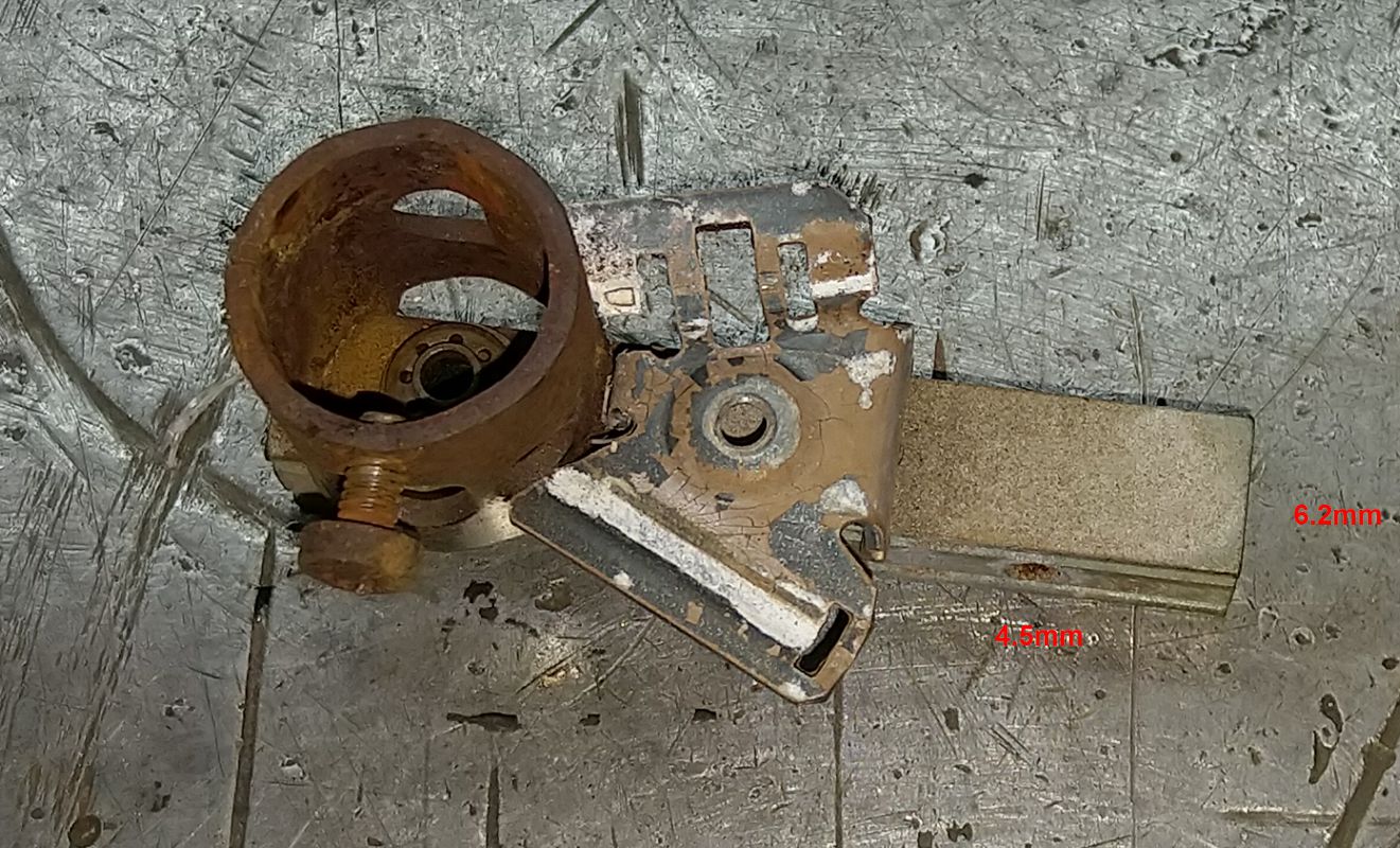

Puhdista ilmareiät 4,5 mm poralla käsin pyörittämällä ja poltinputki 6,2 mm poralla.
Jos haluat hifistellä, niin voi vielä liottaa sitruunahapossa ja maalata ulkoa ja sisältä Dinitrol 8050 alumiinimaalilla.

Jätä rassaamatta, käy huollonkautta niin laittavat uuden palopään ja oikean kokoisen suuttimen vanhan kuluneen / ehkä tukkeutuneen tilalle.
