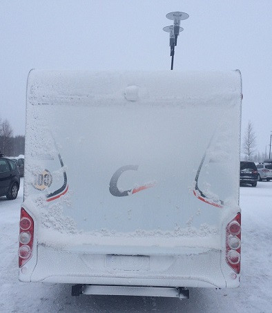

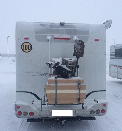

Fysikka on ihmeellistä. Auton perä 600km ajon jälkeen:
Enpä tiedä, paljonko naapuri oli ajanut mutta erilaiselta näytti:
Tästä syystä jotkut ehdottomasti haluavat läpän kameran päälle.
