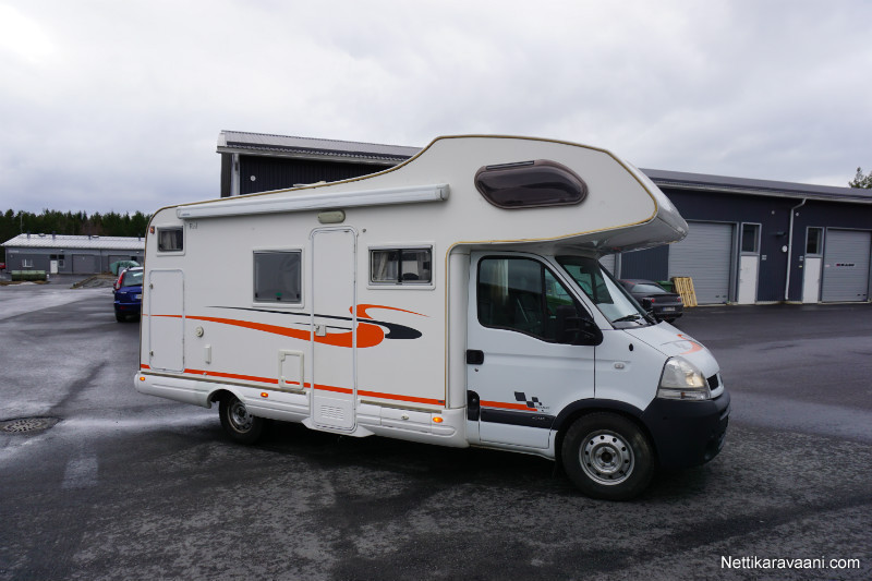

Josta Deseosta sitten päästäänkin tuohon aikaisempaan keskusteluun vaunun keulan varsin käytännöllis-lähtöisestä suunnittelusta ;D
Meikäläisen mielestä paljon hienompi muotoilu ku mikään luiskanokka  :P
