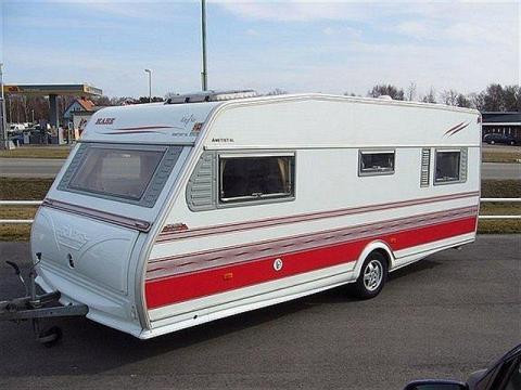

Vuosien saatossa vaunujen keulassa on tapahtunut monenlaisia muutoksia.
Erityisesti Solifer on tehnyt virtaviivaisia keuloja.
Virtaviivaisella keulalla on myös ongelmansa.
Koska katto on ns pyöreä, eikä siinä ole yhtään kulmaa, eikä tukea keskellä, niin katto saattaa notkahtaa.
Jokainen voi testata tätä ottamalla A4 paperin käteen ja laittamalla paperin kaareen, niin paperi antaa keskeltä periksi ja notkahtaa.
Jos verrataan katon keulan rakennetta saman ikäiseen Kabeen, niin huomataan, että kaben keulan katon osa on ns "terävämpi" ja tämän tekee katosta tukevamman, mutta samalla ilmanvastus kasvaa.
Liian pyöreä keula heikentää katon rakennetta, mutta vähentää ilmanvastusta. Ja taas liian kulmikas rakenne antaa tukevamman rakenteen, mutta lisää ilmanvastusta.
Adrian innovatiivinen iso "keulaikkuna" on ollut erinomainen ratkaisu kaarevaan keularatkaisuun.
Tällä isolla ikkunalla on saatu keulasta kaareva ja samalla tukeva. Eikä keulaosa enää kärsi notkolle menosta, koska isolla keulaikkunalla saadaan keulan rakenteeseen jäykkyyttä.

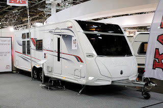

    Emäntä ihastui tuohon adrian panorama ikkunaan ja onhan se hieno. Sitten kun minä sellaisen (ehjä jonkun puun tai junan alle jääneen saan käsiini) niin laitteilla alkaa olla yleensä jo se 5-10 vuotta ikää. Aikamoinen vuotoriski ja sitten Paljonkohan tuo mahtaa kerätä kondenssivettä kylmillä keleillä onko kokemusta?

    Miust tuon Knaussin keula on nykyvaunuista ehkä tyylikkäin. Muutenkin tuo vaunu miellyttää sisältä ja ulkoa. (Vähän salaa ihaillutkin)

    « Vastaus #6 : 7.03.2018 kello on 22:55 »
    Onko tästä jotain faktaa, vai onko asia vain 'katsojan silmässä'?
    Kulmahan ei sinänsä ratkaise, vaan se onko katon sisällä tukia ja kuinka pitkällä taitekohta on keulasta.
    Kuten edellä sanoin.
    Vaikka Solivieteriin tekisi terävän kulman, se ei muuttaisi tilannetta.
    Saadaanko?
    Siellä missä ikkuna alkaa ja loppuu, on sekä ikkunassa että rungossa tukevampi kohta.
    Keskeltä itse ikkuna on aika 'pletku', jos siellä kerrosten välissä ei ole mitään tukevoittamassa.
    Lisäksi tuollainen ikkuna tuo mukanaan lisää vuotoriskiä.

    Tuo adrian keulan ideahan on mielestäni vähään aikaan vaunuiluissa oikeasti uusi idea ja Kabehan otti siitä myös samantien kopin. Ja hyvä niin. Lisävaruste jonka hinta on 1250 €.

    Pamaus! Toi Kaben etukeittiö on todella tyylikäs mutta epäkäytäytännölline n. Se todetiin siinä vaiheessa, kun oltiin vaunua valtsemaassa.( ja tämä perustuu tosi asiaan).
