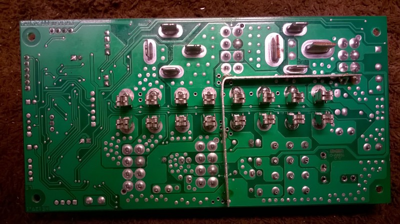

Vaihtoehto I: Juottelen johdon pätkän suoraan piirilevylle, riippuen siitä pahastiko tuo on käpsähtänyt, mitä karvoja siellä on kortilla vielä hengissä. Kaapin johdosta nipsastaan palanut pätkä pois ja uuteen johdon päähän abiko. Nyt tuo juotettu katkaistaan s.e. sen pituus riittää tähän kohtaan, piuha poikki ja abiko siihenkin. Eli tuo kaapin liitin tästä lähtien sitten leijuu ilmassa 8)
Korjaus tuoteutettu tällä vaihtoehdolla ja taas kaappi hyrrää myös 12V Thumb

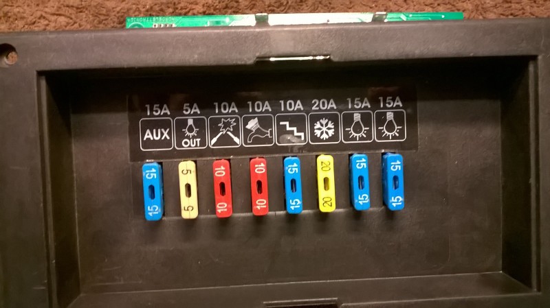

Yhtäkkiä katsottuna tuo näyttäisi juuri ne129 sulakerasialta.
Se se on. ;)

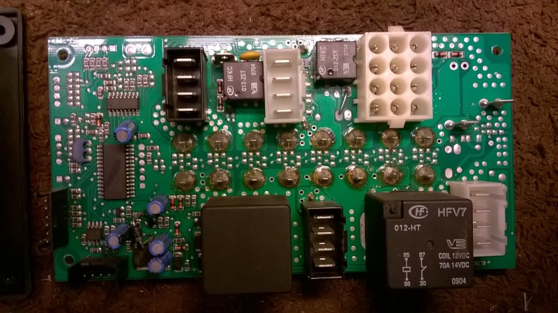

Muutaman olen noita korjannut ja niissä oli kättelyvika ohjauspaneelin kanssa ( piiri 75176 ).
75176 on rs485 sovitin, sulakeboxi ja ohjauspaneeli on liitetty toisiinsa ko. väylällä.Tuolla linkissä on ne101 ohjauspaneelin ja ne129 kytkentäkaaviot ja niiden käyttämä protokolla.
