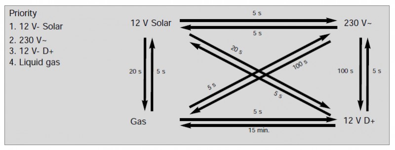

Onko tuossa sinun käsityksen mukaan aikaviiveellä toimiva rele vaionko kaappi käymättä 15 min. Mielestäni asia on toteutettu niin että se on 12v sen 15 min
Ne148 sulakeboxissa olevaa relettä (re4) ohjataan jänniterajoilla ja d+:lla.
Jääkaapin oma ohjaus menee taas allaolevan kuvan mukaisesti. (Jos se on kytketty valmistajan ohjeiden mukaisesti)

mutta 12V toimii vain auton käydessä, kun siellä syötössä on se rele...
Näin kyllä jos kaapin 12V on kytketty tuohon ohjauskortin D+ kontrolloituun relelähtöön (joka liitäntä on siis omastani tällä hetkellä kärähtänyt = kaappia ei voi 12V tällä hetkellä käyttää lainkaan), eikä sen viereiseen jatkuvaan 12V. Jatkuvassa 12V ollessaan kytkettynä, koko kontrolli on kaapilla ja sen oman ohjauspanelin nupikoilla 8)
Haa! Ohjekirjassa on myös maininta että tuota 15min viivettä ei voi ohittaa sammuttamalla kaappia tai pakottamalla sitä kaasukäytölle :-X
Voisikohan tuota huijata invertterillä? Syötää kaapille hetken 230VAC ja sehän siirtyy 12V>230VAC 5s viiveellä, sammuttaa invertterin ja kaappihan siirtyy 230VAC>kaasu 100s viiveellä = huomattavasti nopeammin kuin 15min viive :P
Kuinkas tuo on tarkoitus korjata?
Missäs noin lukee?

Missäs noin lukee?
Kts. liite...

« Vastaus #50 : 26.04.2015 kello on 19:39 »
Kts. liite...
Jos se tankkaus viive liipaistaan d+:n laskevalla reunalla, voisi sen ohittaa sillä, että samuttaa kaapin ensi sitten auton. Täytyy ihmetellä ohjauspaneelin kytkentäkaaviosta, kuinka noi viiveet on oikeasti toteutettu....
