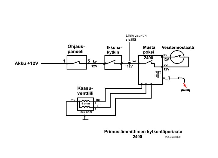

Hei, onko kukaan tehnyt tähän probleemaan liittyen mitään youtube -videota? Meillä solifer vm. 99/ Priimus 2490 ja juurikin tuo kyseinen ongelma, että sähköllä lämmitys toimii. Kaasulla ainoastaan 3-6 sekunttia pysyy päällä, jonka jälkeen varoituskolmioon syttyy valo ja lämmitys sammuu.
Tai onko vinkata pk-seudulta näiden hommien asiantuntijaa?
Tässä pikkasen uutena karavaanarina ja ei niin tee-se-itse ukkona kyselen...
pannu syttyy -> tunnistaa liekin -> sammuttaa kaasuventtiilin vetokäämin -> pannu sammuu
Todennäköisesti kaasuventtiilin pitokäämi ei toimi, kun ei jää päälle.
Mittaa pannun pohjasta kaasuventtiilin pitokäämi yleismittarin vastusmittauksella, osa 6 siis kyseessä.
https://karavaanari.org/index.php?action=dlattach;topic=8715.0;attach=7964;image
Pitokäämissä (230 ohmia) voi olla huono kosketus liittimissä tai itse käämissä vikaa.
Irroitat mustan (1) ja sinisen (2) johdon ja mittaat venttiilin liittimistä paljonko näyttää vastusta.
Jos on lähelle 230 ohmia, niin pelkkä liitinten putsaus ja abikojen kiristys voi auttaa.
Jos ei ole mittaria, niin voi kokeilla noiden liitosten putsausta ja kiristystä ensimmäiseksi.
