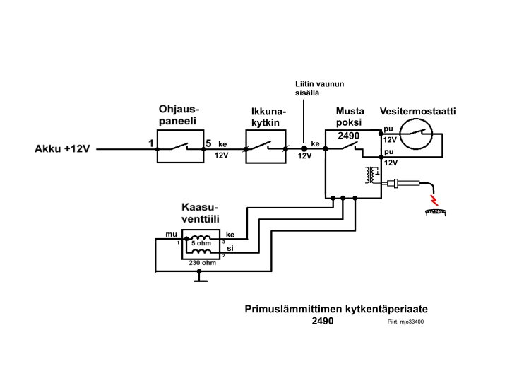

pannu syttyy -> tunnistaa liekin -> sammuttaa kaasuventtiilin vetokäämin -> pannu sammuu
Todennäköisesti kaasuventtiilin pitokäämi ei toimi, kun ei jää päälle.
Mittaa pannun pohjasta kaasuventtiilin pitokäämi yleismittarin vastusmittauksella, osa 6 siis kyseessä.
https://karavaanari.org/index.php?action=dlattach;topic=8715.0;attach=7964;image
Pitokäämissä (230 ohmia) voi olla huono kosketus liittimissä tai itse käämissä vikaa.
Irroitat mustan (1) ja sinisen (2) johdon ja mittaat venttiilin liittimistä paljonko näyttää vastusta.
Jos on lähelle 230 ohmia, niin pelkkä liitinten putsaus ja abikojen kiristys voi auttaa.
Jos ei ole mittaria, niin voi kokeilla noiden liitosten putsausta ja kiristystä ensimmäiseksi.

Ei sitä vaunua tarvita kun poksi vain. Jos toi olisi pitokäämivika niin silloin kaasuventtiili alkaisi naputtamaan edestakaisin.
