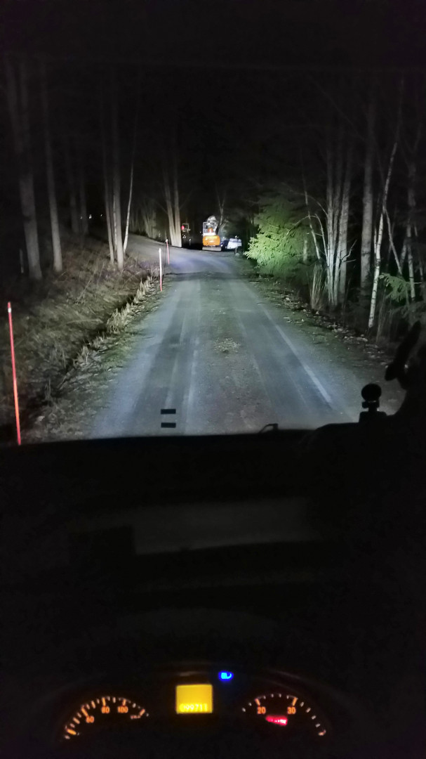

Säädöt näille ledvaloille tehty. Apupitkiksi jäivät H7 (Osramin NightBreaker +150%) eli +50% (3500K). Kantajännitettä en nyt mitannut kun olivat autossa kiinni. Pari kuvaa;
Bi-Led-linssi pätkät (2000lm / 4300K)
..ja samoista pitkät + apupitkät (h7 N-brkr). Alkuperäiset nelivalot HC+HR ovat nyt siis HCR+HR. Ei siis mitään lisävaloja tässä;
Ensituntuma lyhyistä on h7:hin verrattuva - valkoista valoa tulee näillä vähillä wateilla, ja valot "ovat oikeasti päällä". Ehkä jää vähän kaipaamaa aiemmista tulevaa p*skavaloa (hajavaloa). Noiden uutukaisten lyhyiden valorajauksen yläpuolinen osuus on todella pimeä, eikä se "hirviviiksi" ole kuin hyvin matala. Mutta lopputulos  Thumb

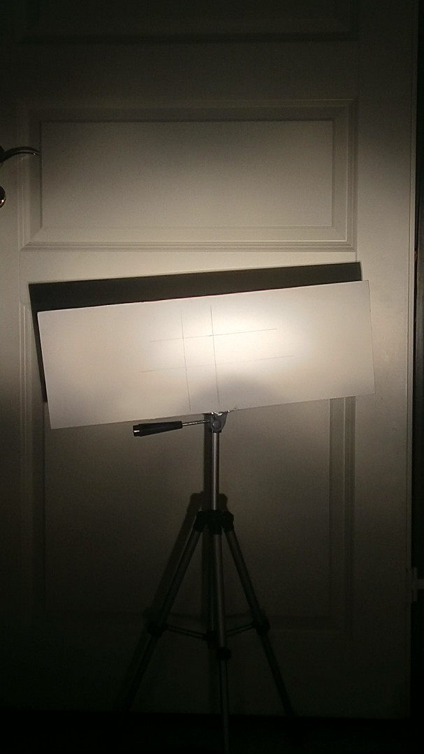

Kellarilabran visuaalimittausta (kännykällä)
Moduli 90mm kaukovalo (Hella) H7;
Osram Night Breaker Laser (+150%)
https://www.clasohlson.com/fi/Auton-polttimo-Osram-Night-Breaker-Laser/p/36-7495?gclid=Cj0KCQiA4NTxBRDxARIsAHyp6gBK_VhOXZtqE25SW8gTC1kU1fGNOixt4fEYwLSZfVKprz2dLwkYdm8aArdVEALw_wcB
Vähän kirkkaampi (ehkä) kuin oe h7; spkesit ei tiedossa kuin että 20% valkoisempaa - onko se 1.2x 2900K = 3480 K vai jotain muuta.. onko lumen arvo yli 1500, (ehkä voisin verrata oe tuikkuun vielä)

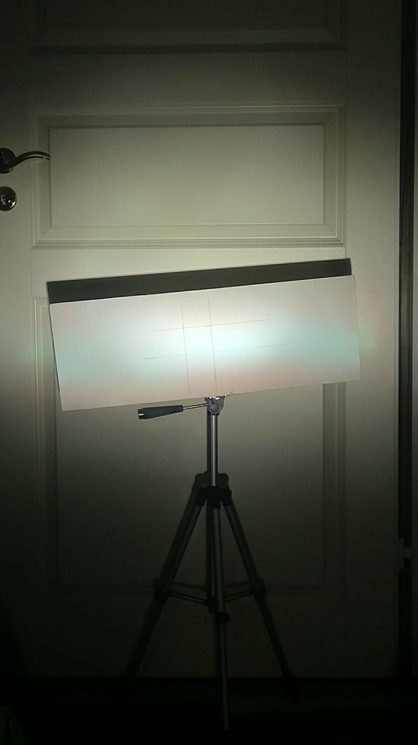

..no, sitten vertailuna konversio 35W xenon 4300K, n. 3000 lm, sama umpio;

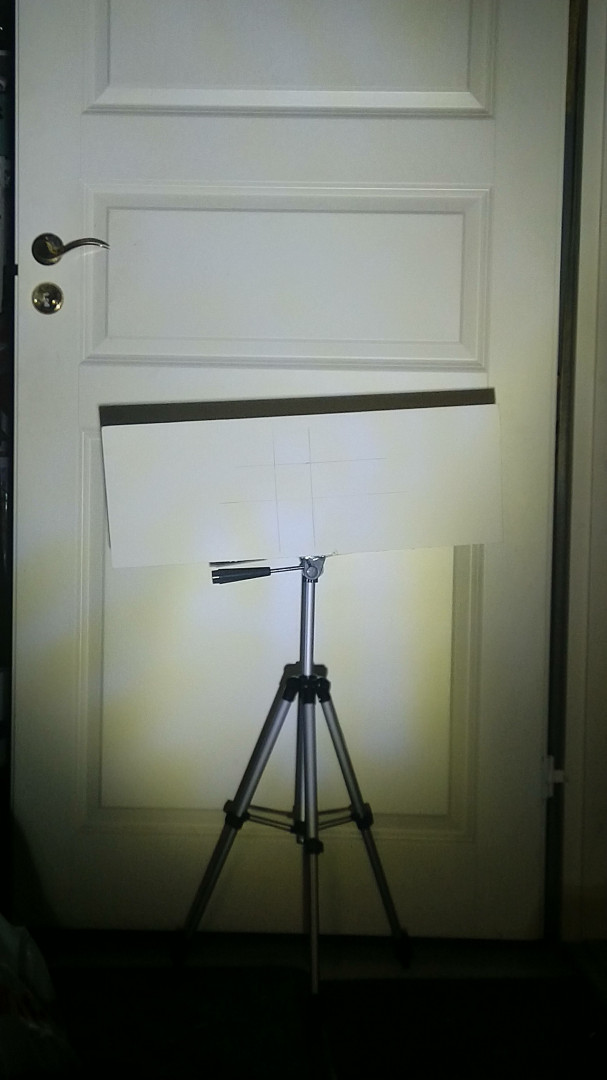

Sitten vähän enempi valoa samasta umpiosta, 40W h7-led, 4300K. Muistaakseni reilut 4000lm
