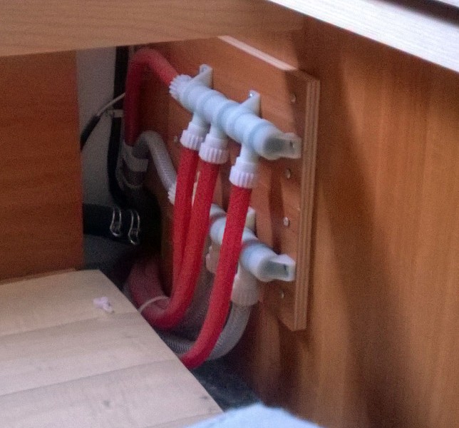

Onkohan mahdollista, että tässä olisi valmius myös vesikiertoiseen lattialämmitykseen kun sängyn alla on ihan jakotukin näköinen viritelmä.

Enpä arvaile sähkön ylikuormitusta, mutta punaset putket on kuumaa vettä ja valkoiset kylmää - ja käyttövedestä siis kysymys.
En nyt hahmottanut sinun pohjaratkaisua, mutta itse olen kaverin ideaa lainaten molemmissa meidän Detskuissa siirtänyt kuuman veden jaon lähemmäs Aldea, niin tullee kuuma vesi lähes heti kun hanan aukaisee kiertämättä 6m ylimääräistä mutkaa vaunun toisessa päässä ;)
