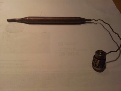

Irrotin, purin, huolsin, kasasin ja särjin.
Eli termostaatin anturin juuresta kupariputkeen tuli repeämä ja litkut ruikkas kartanolle.
Koitin olla varovainen, mutta pidikkeeseen laitettaessa piti anturia vähän taittaa, ja se oli liikaa.
Koitin tinata ja liimata reikää, ja sainki sen tukittua, mutta haitarin liike pakaste kylmästä lämpöpatterin päällä kuumaan on vaan 0,5 mm tönärillä mitattuna, joka ei varmaan riitä.
Kysymys kuuluu: saako noita  erikseen?

« Vastaus #6 : 24.01.2014 kello on 08:16 »
Olispa hieno homma, jos löytyis.
Anturia ravistettaessa sisältä kuului kun litku liikkui, eli litkua puuttuu ja ilma ei laajene tarpeeksi.

« Vastaus #11 : 4.02.2014 kello on 17:31 »
rempalta sain ostettua termarin ja AV64:lta patteripiezon ja nyt lämppäri toimii huipusti !
