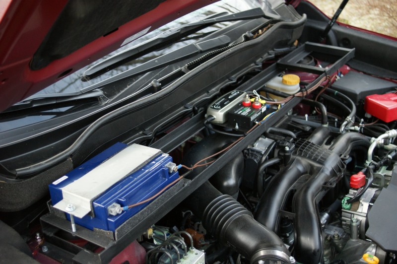

Ctek on kokoajan kiinni ja lataa aina kun piuha on tolpassa. Kuluttaa jotakin kiinni olessaan, en ole mitannut. Auto käynnistetään ensin ja vasta sitten piuha irti ja portti auki. Tällä maximoidaan tyhjäkäyntiaika, jolloin peilit ehtivät sulaa ennen lähtöä.
