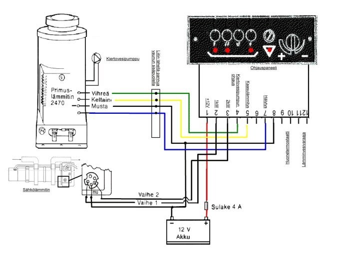

Mittaa käynnistyshetkellä koko lenkki pannulle asti kuvien mukaan. http://karavaanari.org/index.php/topic,11.msg55.html#msg55
