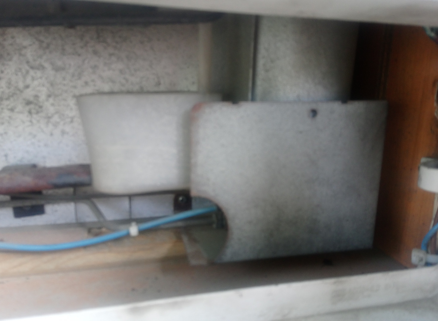

« Vastaus #606 : 8.08.2018 kello on 13:14 »
Se polttimen puhdistus on helppo tehdä itsekin, jos sitä ei tarvitse purkaa. Suhautat paineilmaa polttimen ilmanottoaukosta sisään (kellertävässä palkissa olevassa) ja sen jälkeen vielä suuttimen päälle (ison pyöreän sisällä). Jos et omista kompuraa, saa kaupasta paineilmaa pullossa.
Polttimen suojana on usein pelti, joka irtoaa ruuvia löysäämällä. Aikaa menee noin 5 min.

« Vastaus #607 : 8.08.2018 kello on 15:08 »
Juu, monessa taitaa onnistua suoraan huoltoluukuista. Tässä Eifelland 395:ssä on pakko irroittaa kaapin kaasuputki ja kaappia on otettava 10 cm pois paikaltaan, kokonaan ei tarvi nostaa pois, menee kaasuasentajan hommiksi jo sitten.

« Vastaus #610 : 8.08.2018 kello on 16:56 »
Tiedä sitten miten huollontarve on tässäkin vanhassa Bürstnerissa huomioitu ;) 2kpl ritilän ruuveja avattu ja kolmas ruuvi pitää tuota suojapeltiä ja sitten onkin jo poltin esillä

« Vastaus #613 : 8.08.2018 kello on 19:02 »
Eikös suutin ole se kupera prikka, jossa on pieni reikä keskellä? Se sijaisee tossa kaasuputken liitoksessa. Nyt jos puhaltaa polttimeen,niin moska menee syvemmälle kaasuputkeen ja on taas kohta tukkimassa suutinta.

« Vastaus #614 : 8.08.2018 kello on 19:04 »
Näin juuri. Kyllä se putki pitää irti ottaa että että saa edes vähäksi aikaa toimimaan.
